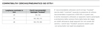

può uscire dal cerchio perchè il cerchio è troppo largo, poi se ti succede qualcosa per colpa della gomma nessuno ti riconoscerà qualcosa di garanzia,
Ho visto tutte le specifiche dei pneumatici Pirelli e praticamente con cerchio da 19 dice di montare pneumatici da 28 Sisa con camera d'aria che tubeless mi sembra troppo riduttivo.che ne pensi?
