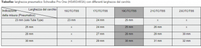

Ciao. Sarei intenzionato a prendere un paio di ruote per tubeless con canale da 18. Volendo le potrei acquistare con già un paio di schwalbe pro one da 25 montati. Ho solo un dubbio. Al momento monto dei tubolari tufo da 25 che misurati col calibro sono 26/26.5 reali e già ci stanno al pelo all interno della forcella. Con i tubeless mi sembra di capire che potrei avere parecchi problemi di tolleranza. In casa ho anche dei veloflex sempre tlr da 25. Secondo voi riesco a montarli?

La maggior parte di 25 montati su canale 18 superano i 26,5.
Se con 26,5 ci stai a pelo potresti avere problemi.

Sul 21interno i 26 Pirelli erano 26,7 circa
Sul 19 interno sia Veloflex, Continental e Vittoria erano uguali al valore nominale

Se i pro one sono già montati, quando vai a vedere le ruote fai una prova e levati ogni dubbio

i veloflex non cambiano misura, magari fanno qualche decimo in meno, se il 25 passa nella forcella e monti i veloflex da 25 sei a posto,

Per la mia esperienza i Vittoria Corsa 2.0 sia normali che Control entrambi 25c su canale da 19 gonfiati a 7.2bar dopo un migliaio di chilometri passano i 27mm, i Pirelli PZero Race 26c sempre su canale da 19 da nuovi gonfiati sempre a 7.0bar sono 26,3mm.

Gli Schwalbe Pro One da 25 su cerchio da 17 sono 26,5 cm. dopo qualche migliaio di km. Su cerchio da 18 rischi che siano troppo larghi.

Schwalbe mette la tabella con la larghezza reale in funzione del canale del cerchio
