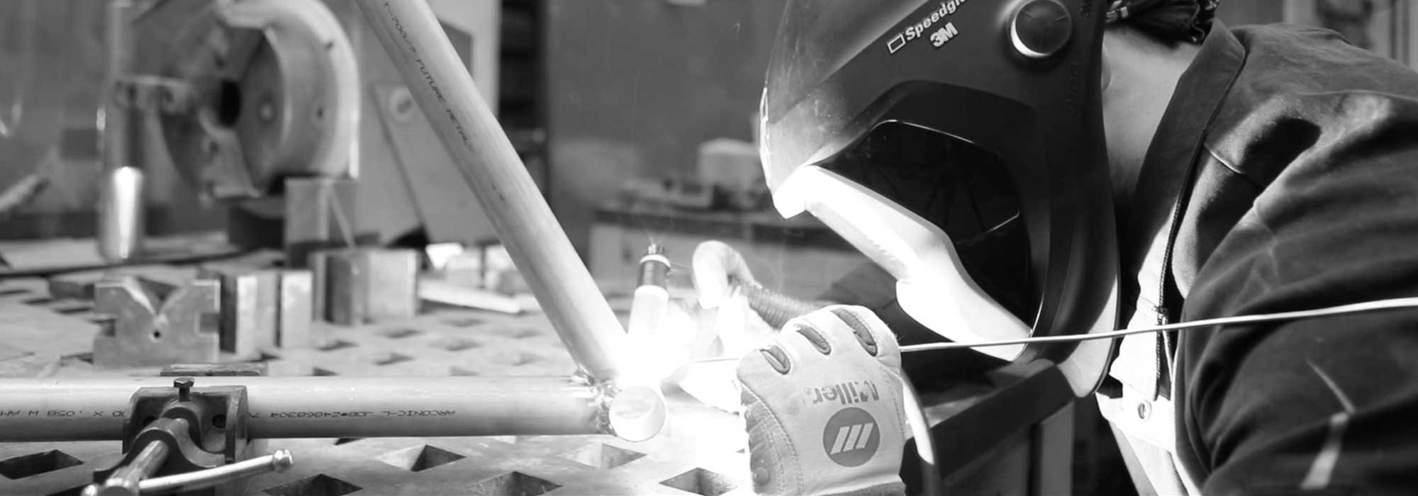

L'alluminio del futuro
Continua la lettura....

sbaglierò ma l'ergal non risolve il principale problema dei telai in alluminio: la rigidità
non è un caso che siano durati poco nè che quelli attuali adottino parti in carbonio (forcella,pendenti,reggisella) per risolvere la cosa

non c'è nessuna nuova lega o lega trattata in modo diverso: l'ergal c'è da decenni e le proprietà elastiche le si conoscono perfettamente come pure i pregi\difetti
hanno "solo" inventato un metodo per saldarlo mantenendo (quasi) le stesse caratteristiche delle varie parti saldate
un ipotetico telaio in ergal sarà più leggero e più resistente ma certamente non elastico come può esserlo uno in carbonio
