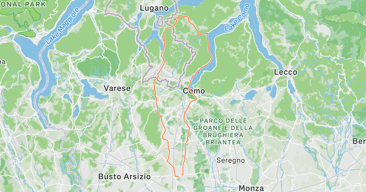

Comunque il giro l'ho portato a casa lo stesso:
