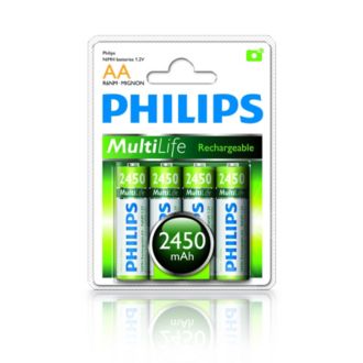

la leggenda narra che esista, ma, come per il mio
con RUOTE in numero di...mah...DUE?
trovate qui
http://www.ebay.it/itm/PHILIPS-BATT...ccessori_per_Radioamatori&hash=item4854566711
anche se non sono le 2450 testate da parakito,è plausibile pensare che da 2600mAh diano risultati anche migliori no?
Se riesco mi faccio fare un'unica spesa di spedizione per 8 batterie
