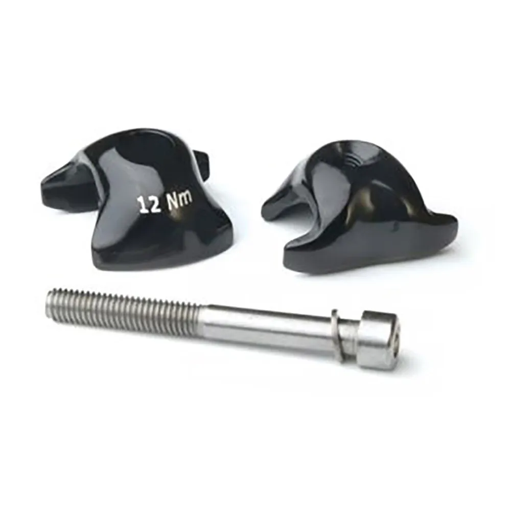

Vorrei provare una sella 3d e per farlo dovrei cambiare il morsetto di fissaggio,il produttore del telaio chiede 25 euro di spedizione a fronte di un costo di 7 euro del pezzo.
Su Ali si trova qualcosa per questo reggisella?
