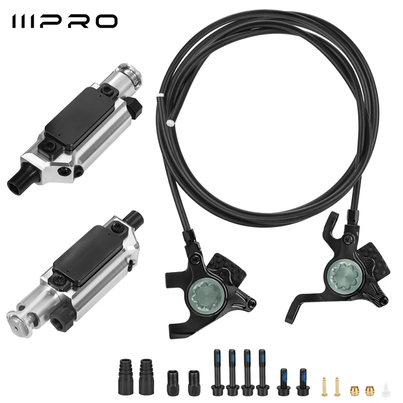

Qualcuno ha un riscontro sull'effettivo funzionamento di questo tipo di freni ?
Non mi riferisco alle pinze ma al sistema di trasferimento da meccanico (filo) a idraulico. A parte l'estetica, che messe così sotto il nastro manubrio piacciono zero, purtuttavia un qualsiasi gruppo meccanico può diventare idraulico.
A livello di logica mi aspetto sia più performante di una pinza ibrida (idraulica con azionamento a filo), dato che il percorso del filo è di pochi cm quindi dovrebbe essere molto "leggero" da azionare e poi avendo serbatoio e pompa olio esterno alla pinza, si avvicina molto alla leva idraulica.

Ricordavo che tempo addietro, avevo visto più o meno la stessa cosa fatta però da TRP e da Giant.... Non direi che abbia avuto molto successo, è un po' piacchiana, ma d'altronde il "serbatoio" richiede il suo spazio

Si è visto poco e utilizzato pochissimo. Giant, nel periodo di difficoltà di reperimento di gruppi idraulici, e con ancora gruppi meccanici disponibili,utilizzó un sistema simile, il conduct, ma integrato nell'attacco. Esteticamente non era il massimo, come funzionamento si dice meglio di un meccanico (soprattutto se usati senza guaine compressionless) ma non a livello di un idraulico, come manutenzione non semplice.
Probabilmente la soluzione migliore resta la pinza idraulica con guaine compressionless per chi vuole utilizzare un gruppo per freni rim.
Poi ovviamente dipende dall'uso: se pesi 45 kg e fai uscite con poco dislivello e con discese facili allora è una soluzione che potrebbe non dare alcun tipo di disagio.

ho fatto un anno con pinze ibride, prima le BR-02 poi le BR-05, quete ultime meglio delle 02, ma comunque non soddisfacenti. Alla fine la pinza disco flat mount tutta meccanica di shimano funziona meglio delle ibride. E anche per le postmount mtb sono meglio le meccaniche da 10 euro della ZTTO che non le ibride della stessa ZTTO, Zoom o Zrace. (che sono sempre lo stesso articolo). Tant'è che la shimano meccanica ce l'ho ancora in utilizzo su una bici, mentre le ibride le ho tutte dismesse.
Questo articolo, che ho premesso non mi piace per nulla l'estetica per dimensione, mi pareva potesse essere una valida alternativa, dal punto di vista del funzionamento.
