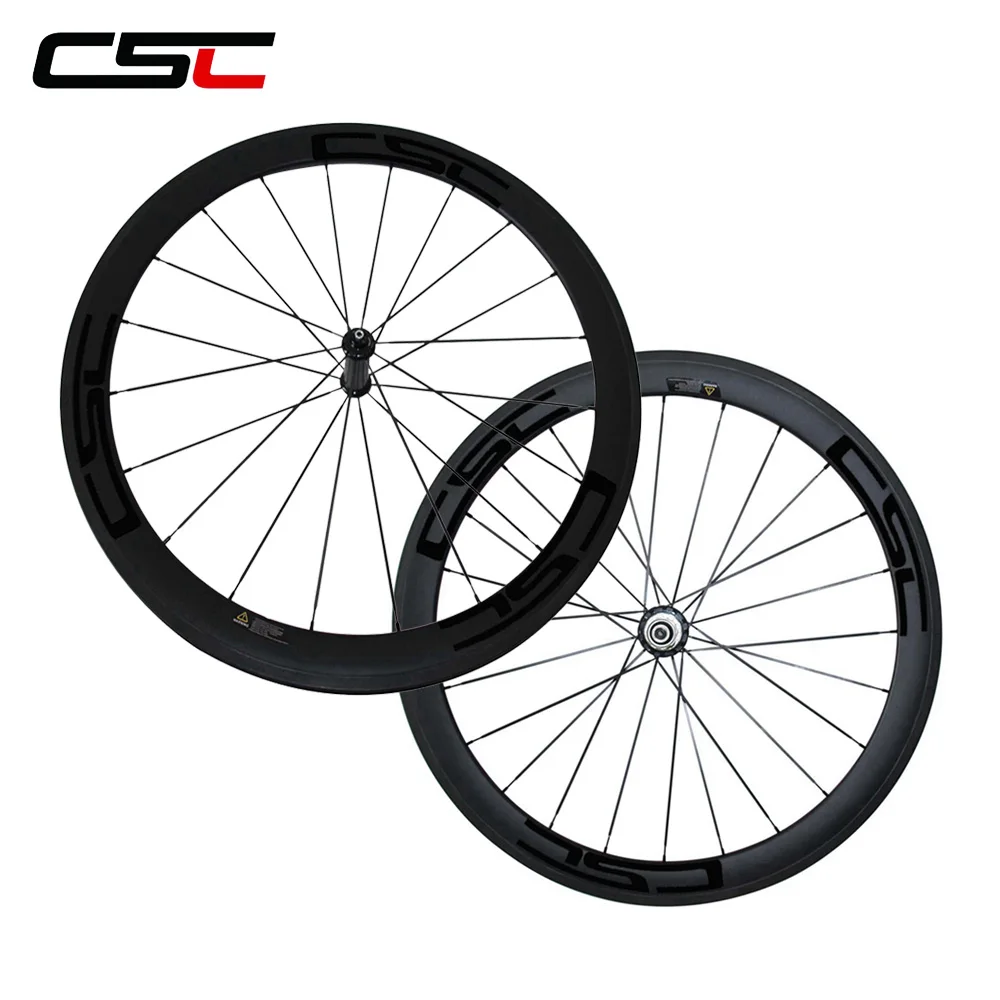

sinceramente sono bruttine esteticamente
a parità di prezzo prenderei queste o altre da questo venditore, chi ha acquistato da csc si è trovato sempre bene,

Non riporta il peso, CSC ci presi le kinlin in alluminio venditore serio confermo. Per copertoncino le vedi resistenti nella pista frenante faccio tanta salita e discesa peso 70 kg e.non voglio stare in ansia se faccio una frenata in più.

CSC confermo, venditore serio. Prese 2 anni fa le ruote per la gravel, 700c hookless con mozzi novatec. Peso 1250g come dichiarato.
Dopo circa 4000km metà sterrati (a volte anche non proprio semplici) e metà asfalto, girano così:
