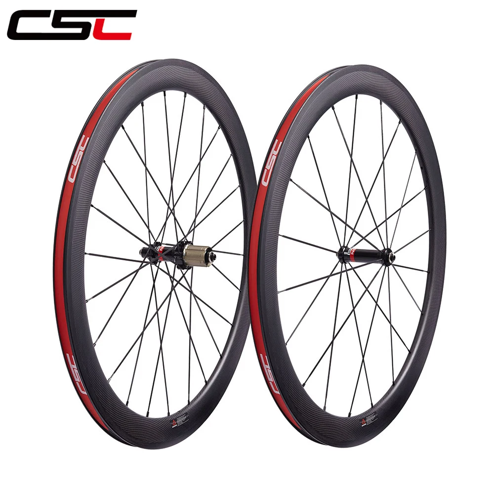

Ordinato stamattina CSC tubeless 700x25 profilo 50 e mozzi R13...Su AliExpress sono tornati disponibili dalla Spagna...335€ finito senza dazi. Come arrivano pubblico foto e prime impressioni
le ho preso anche io da CSC in Spagna, copertoncino, profilo 38 mozzi R13, spediti il 9 e arrivati oggi. Ottimo direi.
Pesate subito, non sono leggerissime, 1550 la coppia ma hanno il cerchio abbastanza largo e i raggi aero molto grossi, danno l'impressione di robustezza, prezzo insuperabile.

Spediti oggi....il peso per i tubeless non è specificato, per copertoncino sono 1580 dichiarati. Come arrivano li peso e controllo, dovrebbero avere una forma ad U più marcata....vedremo.

Arrivati.... Confermo la sensazione di robustezza e solidità sembrano fatti veramente bene. La mia è la versione tubeless profilo 50 e stanno poco sopra i 1600gr... Solita busta ben gradita con raggi di ricambio, sganci rapidi e pattini freno. Domenica uscita e prime sensazioni....
