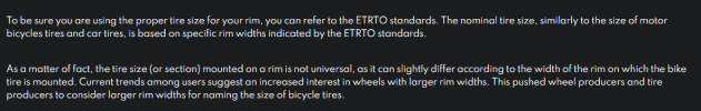

ci sono delle persone che dicono il contrario, non sono ne produttori, ne hanno titoli di merito per affermare ciò,
poi lo ripeto sempre, ognuno col suo culo ci fa quello che vuole,
