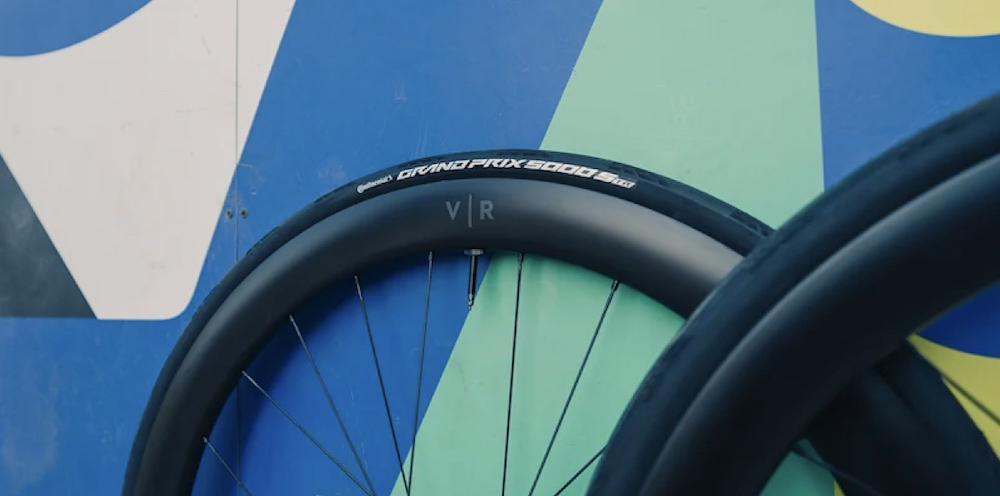

Mi permetto di postare qui l'articolo di Bici da Strada.
Scorrendo l'articolo si legge: "il prezzo, infatti, è addirittura più basso della maggior parte delle ruote cinesi, di cui si fa un gran parlare in quest’ultimo periodo".
Ecco, su questo passaggio io avrei qualcosa da obiettare, visto che si parla di 800€ per le VR35 e 900€ per le VR50.
Sinceramente se dovessi spendere 900€ per delle ruote "occidentali" piuttosto andrei su Fulcrum Wind40 o 57 che hanno il plus (dal mio punto di vista) di avere canale chiuso e raggi a testa dritta.
Reactions: carab

Io le Fulcrum Wind 42 non le ho mai viste a meno di 1050/1100€ circa online... e pesano più delle VR35.
Bonus79
Maglia Amarillo
27 Gennaio 2010
8.706
4.194
Romagna
Cervélo R3
Per quanto riguarda il prezzo dipende ovviamente dalle offerte del momento (oggi ci sono due annunci sotto i 1000€), ma diciamo che siamo più o meno sullo stesso piano.....idem per il peso (1490gr le VR35 e 1510gr le Wind42), con la differenza che le Fulcrum Wind hanno il canale interno leggermente più largo e chiuso, oltre a un profilo 7mm più alto.
Poi se vogliamo Fulcrum è una certezza in fatto di ruote, mentre delle VR al momento non è dato sapere....magari saranno altrettanto valide, ma se dovessi scegliere oggi, a parità di spesa o quasi, io opterei per le Wind.
Poi, per rimanere in topic, credo che a quel prezzo o poco più si trovino ruote "cinesi" sicuramente più leggere e probabilmente con specifiche più interessanti.

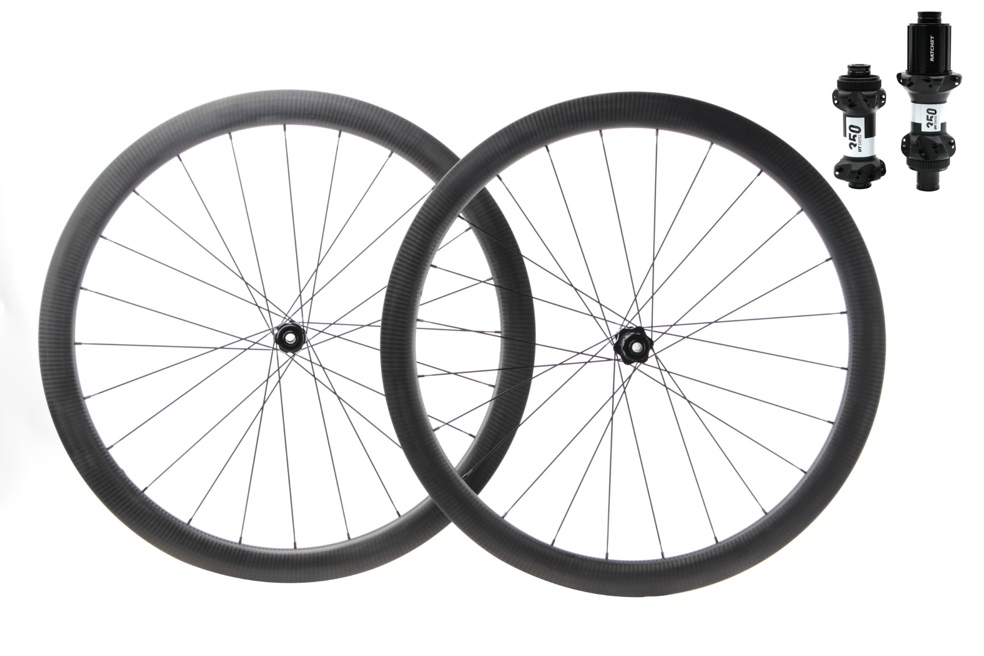

le farsport onda da 35 mm con il nuovo mozzo dt 350 stright pull costano 899$ e pesano 100gr in meno,
le farsport feder da 35 mm hooked con i nuovi mozzi dt 350 stright pull costano 919$ e pesano 1345, mentre le hookless sempre da 25 mm pesano 1285gr
fate voi il confronto,
