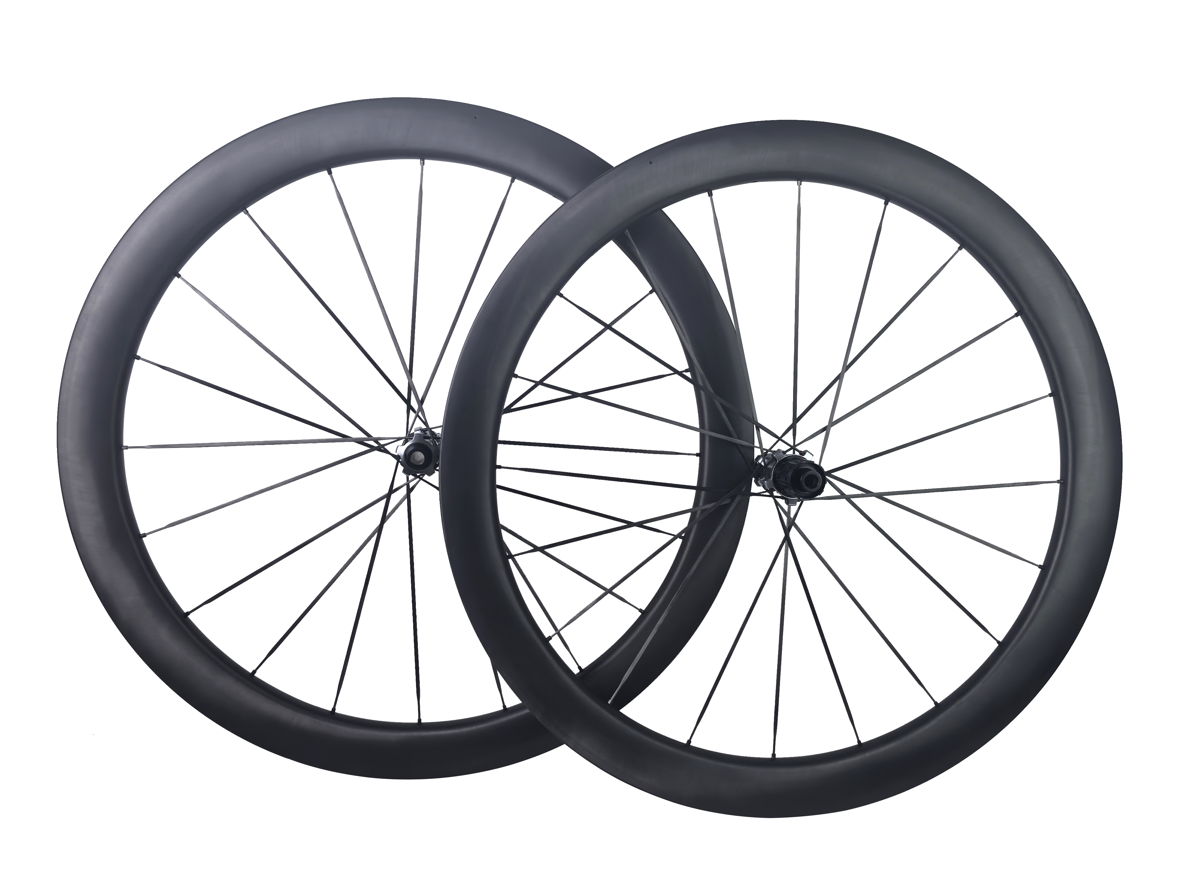

Sono arrivate le mie CSC da 50! Consegna veloce direi (dalla Francia).
724 la post e 619 l'ant. Impressione di qualità molto buona.
Canale interno misurato 23 e larghezza esterna 30/31.

Molto belle. Complimenti.
Aspettiamo una Tua recensione.
Alcune domande:
1) -Sono per freni a disco, giusto?
2)- Che Tu sappia le fanno anche per freni rim?
3)- Che Tu sappia le fanno anche con il canale interno chiuso?
4)- Dove le hai ordinate?
5)- Costo totale.
Grazie mille.

1) Sì
2) Mi pare sì
3) Non credo, almeno su Ali non le ho viste
4) Ali
5) 320 con codice sconto
Reactions: albertissimo
Vedi l'allegato 493282
Vedi l'allegato 493281
Vedi l'allegato 493288
Vedi l'allegato 493287
Vedi l'allegato 493286
Vedi l'allegato 493285
Vedi l'allegato 493284
Vedi l'allegato 493283
Ho montato il nastro gommato per le camere d'aria che mi hanno dato in dotazione. Marchiato CSC e anche quello di buona fattura.
