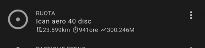

La mia esperienza con le Ican aero 40, prese a dicembre 2020 cominciato ad usarle a gennaio 2021. Le ho alternate qualche volta a ruote più da battaglia per l'inverno... Unica accortezza, quando sono arrivate, ho pulito per bene il corpetto dal loro grasso e messo qualcosa di più scorrevole perché sennò era troppo pieno di grasso e girava male. In tutti questi km mai rotto un raggio, non si sono mai storte e mai avuto problemi di nessun tipo, ancora super scorrevoli. Non mi ricordo quanto ho speso all'epoca, forse tra i 680 e i 750 euro, però veramente gran ruote...
