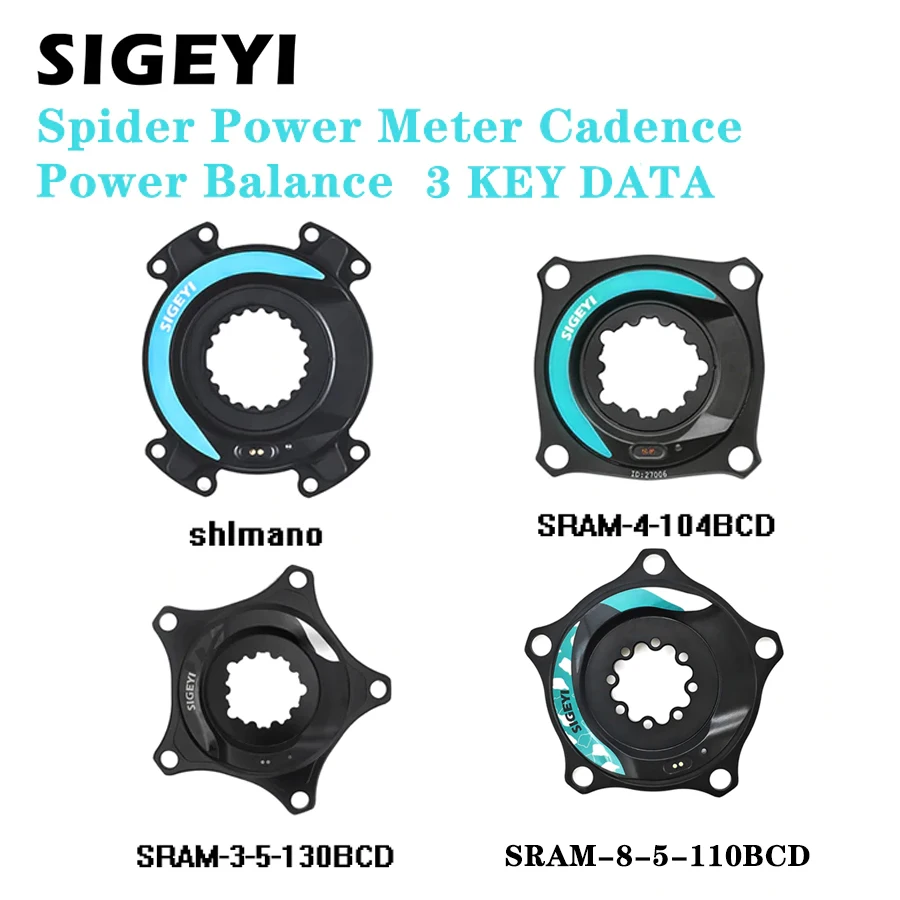

Altrimenti ci sono quelli con lo spider ma in questo caso devi comprare le pedivelle con solo il perno che fa ruotare lo spider e poi compri appunto lo spider power meter che si accoppia alle tue corone Shimano, questo ad esempio:
Al costo del powermeter ci devi aggiungere quello delle pedivelle.
Io sono quasi nella stessa situazione (mal comune ... peggio per tutti ): quando ho comprato la R8000 per la nuova bici non ho acquistato la pedivella sx (che da sola, incomprensibilmente, costa più della dx) proprio per metterci quella col powermeter, poi ho visto i p.m. con lo spider e i dubbi son cominciati a circolare alla grande.
