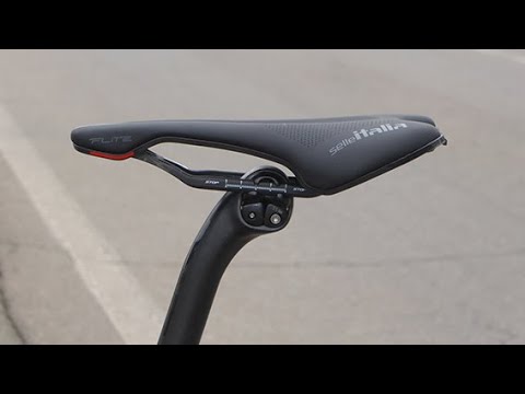

sai la Flite boost il c.a. a quanto sia dalla coda?
Il CA o BRT (come lo chiamano in casa Selle Italia/Selle San Marco) dovrebbe corrispondere sempre al punto in cui la larghezza della sella è 7cm.....quindi se la sella ha una forma a T questo punto sarà più arretrato (o verso la coda se preferisci) rispetto a una sella con forma a V (come SLR Boost tanto per capirci).
Ti giro il link di un video recensione che mi è capitato di seguire:
Grazie, lo avevo visto
In effetti dalla foto della sella capovolta il BRP sembrerebbe ben più arretrato della SRL
