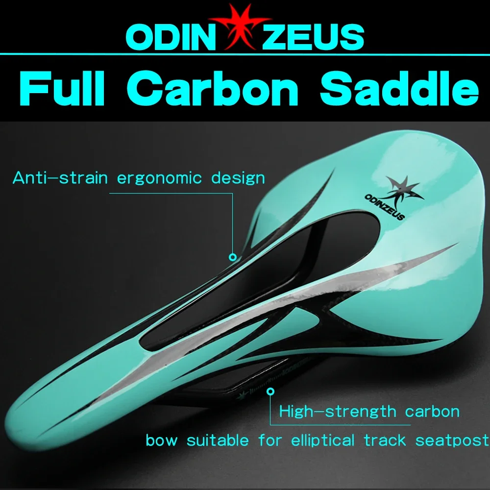

Piccola recensione sperando possa essere utile; la sella che ho preso è questa
Premetto che un giretto di 30km non è sufficiente per valutare pienamente una sella ma le mie prime impressioni sono positive; vengo da una Selle Italia SLR Superflow L3 e la cinesina, essendo full carbon, l'ho trovata, logicamente, più dura poi è più corta e ha pochissimo carrello quindi anche tutta scarrellata in avanti mi sono trovato 2 cm più lungo e ho notato un rilassamento delle spalle e degli avambracci rispetto a prima, non ho variato l'altezza sella, c'ho messo un po' di soste per trovare l'inclinazione giusta (avendo il retro a "spoiler") ma dopo averla trovata ho fatto 30 km senza che il capitano si addormentasse e le mani si informicolassero, ho sentito più fastidio alla chiappa destra ma quello dipende dal fatto che in sella, per via della mia postura, "svirgolo" a destra, infatti tengo sempre la punta delle selle che guardano un po' a sinistra. Poi avevo un fondello in spugna classica con un po' di anni alle spalle, quindi anche quello ha forse inciso sulla comodità. Che dire, per ora sono stati 24€ spesi bene, la qualità è più che buona, non ci sono sbavature e resina stresa uniformemente e ferma la bilancia a 97gr.

Mi autocito.....ho provato a fare il reso in quanto ho rifatto un giretto ma non c'è verso....in qualsiasi posizione la metto il bordo mi sega la chiappa destra!!! Vediamo, se lo accettano bene altrimenti la metterò nello scatolone degli errori

Eh mi spiace ma hanno accettato il reso mi dispiace perché come fattura era ben fatta, non c'erano sbavature e la resina era stesa perfettamente ma si sa che ogni deretano ha la sua sella!!! Unico "difetto" è il carrello corto, ho guardato altri modelli ma la lunghezza del carrello è sempre la stessa quindi sono ritornato alla mia fidata Selle Italia SLR Superflow.
