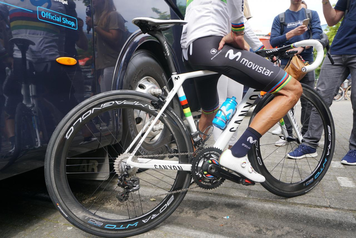

secondo voi anche sulle selle corte di Selle Italia vige la storiella della fit line segnata come limite del posizionamento?

Selle Italia dice che la fit Line si trova a 110 mm dal brp quindi la linea bianca sulla Flite segnata non può essere la fit Line, di certo sono più di 25 mm
Giulio quelle indicazioni di selle italia si riferivano alle vecchie selle di 275 mm di lunghezza.
Non vale per le selle corte.
