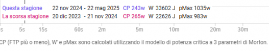

io ho usato quello( e riverificato su foglio excel abbastanza brutale e malfatto ma funziona :mrgreen: )
ma invece il dato che Intervals fornisce sotto al grafico della pagina della curva di potenza come lo calcola?
Per dire:
da calcolatore CP 276W e W' 15.2kJ
sotto il grafico Intervals CP 243W e W' 33.6kJ :-P

se vai in options ci sono vari metodi e i link a come funzionano, ma visto che hai i dati del test fai meglio a fare da te, intervals prende dei punti sulla curva potenza-tempo e fa una stima, anche se mischia un po le idee tra ftp e cp-w'

Dipende da che punti prende il modello che selezioni in options
Coi parametri che hai se selezioni "morton's 3 parameter cp" dovrebbe darti valori coerenti
Sotto al grafico comunque spiega quali dati usa il modello selezionato
Confermo che i numeri dipendono anche dal modello; CP è abbastanza simile, W' meno simile se si considera anche il contributo del terzo parametro (Pmax). Quindi conviene comunque essere coerenti e non mischiare numeri di modelli diversi.
