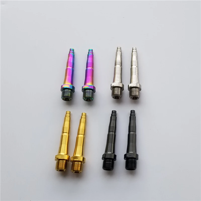

montati gli assi in titanio aliexpress. pedali pesati uguale spaccati a vecchi in titanio che avevo tenuto di scorta. unica cosa che non capisco è quanto stringerli (la torx interna). dapprima li avevo stretti finchè giravano troppo duri. do un mezzo giro di svitata e di colpo pare molto più libero. infatti provo sul rullo e si è svitato il corpo pedale dopo 5 minuti ed è uscita sia la torx che il coperchietto esterno.
riavvito serrandoli meglio(ossia finchè fanno un pò di resistenza girarli a mano, andando oltre si macinerebbero i cuscinetti).
rifaccio prova ma a questo punto mi accorgo che l'interno scarpe mi tocca nettamente sulle pedivelle.
non ho più voglia di smontarli, ora sono solidi ma:
1)o sono più corti degli originali (non mi sembrava li avevo confrontati a occhio)
2)o permettono al corpo pedale di entrare troppo se stretti, senza fare particolare resistenza. non riesco a capire non avendoli mai cambiati prima
fattostà ho regolato le tacchette spostandole internamente(scarpa più esterna) che facevo prima
Da quel che dici,saranno più corti....
Comunque la vite torx non regola alcun prevarico dei cuscinetti sui pedali originali,e nemmeno sui miei in titanio presi su AliExpress.
Se stringendo più forte questa vite ti accorgi che va a limitare lo scorrimento dei cuscinetti,due sono le cose...o i cuscinetti non sono entrati bene in sede,o gli assi in oggetto hanno gole più corte riesporti agli originali,tanto da far sporgere Il cuscinetto esternamente...
Ne deriva il fatto che la testa della torx non batte sul pedale ma sul cuscinetto esterno.
E comunque come ti hanno già detto,mettici il frenafiletto su quella vite.
dunque ora le ho serrate a 3.6nm come ho trovato indicato su manuale online. per render l'idea di duri da girare intendo che a mano girano solo di quanto li muovo con la mano, per intenderci se do una spinta non girano come i pedali tipo look.
deduco che siano un pelo più corti degli originali (che peraltro esistono di diverse lunghezze, do per scontato di aver sempre avuto quelli standard)

non penso li vendano cinesi completi, però di ricambi se ne trovano, per fortuna. es. tacchette
originali:
vs non:
https://www.amazon.it/dp/B07TSHXKKS/?tag=mmc08-21
assi titanio originali:
vs non:
capisci da te perchè tanti provano questi pezzi
