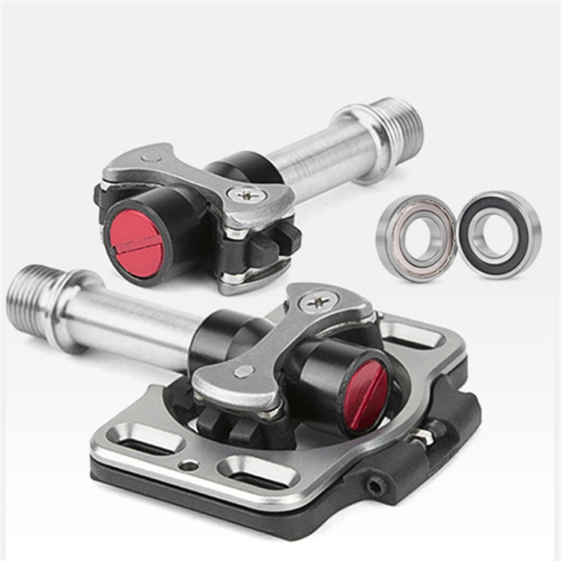

beh ma questi sono quelli con perno in titanio, quelli uguali ma con asse in acciaio costano la metà. che poi gli assi in titanio si trovano sui 30 euro la coppia sia su amazon che su ali
Solo per precisare, il corpo pedale di questi è in carbonio, quello degli altri modelli in polimero.
Ovviamente non cambierà niente (forse la resistenza all'usura ma non è detto) ma va scritto per completezza di informazione.
Che tra l’altro con anello completo in metallo dei nuovi,dovrebbe preservarne l’usura
questo non lo sapevo, nei vecchi modelli perno titanio o acciaio il corpo era uguale(e la differenza di prezzo sempre esorbitante)..potrebbe in effetti essere più resistente, il corpo pedale alla lunga si consuma creando un filo di gioco con la tacchetta..in realtà impercettibile, si avverte lo sgancio più duro mettendo quelli nuovi, però non so quanto sia il consumo del pezzo indicato o delle parti metalliche di fissaggio che ci stanno sopra, anche quelle osservando pedale vecchio vs nuovo appaiono leggermente scavate
