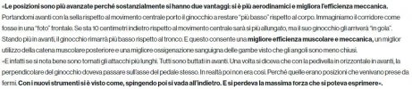

Lasciando perdere le risposte fantasiose di qualche utente del forum, leggi sotto:
Vedi l'allegato 346081
Ma dove hai preso queste "considerazioni" ?
Se avanzo la sella per andare a compensare gli angoli di spinta (che sono determinanti ai fini della resa che NON sono uguali per chiunque ) mi trovo costretto ad alzare la sella.. quindi il ginocchio non varia la sua altezza.. in compenso devo però "lavorare" molto di più di lombo sacrali per stabilizzare il busto e si sa nel ciclismo meno muscoli lavorano maggiore sarà il risparmio energetico.
Vero invece il discorso che in piena spinta si tende ad arretrare (compensando detta spinta sempre con i muscoli lombari) e per mitigare ciò spesso ci si attacca al manubrio creando un azione di richiamo con le braccia cosa anche questa deleteria ai fini del dispendio energetico.. motivo in più per abbassare il manubrio e cercare di cadere su di esso con il peso così che in spinta media-massima il tutto si compensi senza andare ad usare ulteriori muscoli e di conseguenze ulteriori risorse energetiche che andrebbero irrimediabilmente sprecate se si pensa ad un GT con molte tappe da oltre 200 km e dislivelli importanti.
Con tutto il rispetto per chi ha scritto la parte virgolettata, a me non sembra che Nibali abbia le ginocchia in gola ( per rimanere tra i prof in attività ), se poi andiamo indietro nel tempo mi vengono in mente altri esempi, ma per restare in tema e visto che i nuovi strumenti dicono che bisogna stare così, io non mi adeguo e resto in una posizione che non mi provoca dolori (e nemmeno io ho le ginocchia in gola). Perlomeno si finirà di discutere sul filo a piombo, davanti alla rotula, dietro la rotula ecc. ecc...... sella tutta avanti e viaaaaaa, sia che uno abbia un rapporto femore/tiba di 1,14 sia che ce l' abbia di 1,07.

Qui una parziale spiegazione.
Come sempre le posizioni dei pro sono dettate dalla ricerca della massima espressione atletica, ciò non vuol dire che sia una buona cosa anche per un amatore.
