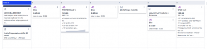

Inizia la settimana con il coach con semplicemente 5 sessioni, 3 a Z1/Z2 di 45 min e 2 test, uno incrementale da fare sul rullo e uno classico da 20 min con 5 a tutta. Mi spaventa un po il test incrementale che è strano, ci sono 15 min di risc, 10 min a 95%, 25 a 100% e poi senza nessun recupero comincia l'incremento di minuto in minuto fino alla morte
e cosa dovrebbe rimanere di te dopo 10 min al 95% di ftp e 25 al 100%??? e poi se servono per stimare la tua base di partenza basterebbe che la FTP che pensi di avere sia 5/10 watt piu alta della tua attuale per non riuscire a finire sti 35 minuti di morte..Non lo so sto secondo test non mi convince

Your FTP will be equal to the average power of the entire test, adesso ho capito, in effetti sembra interessante, devo solo capire come fare la progressione finale, se faccio incrementi di 10 watt di certo non termino i 10' forse ci riesco se aumento di 5 watt, mi sa che il primo sabato o domenica che rimango a casa per pioggia lo provo

gli incrementi che ho sul mio allenamento sono di 10 w ogni minuto, sarà molto breve, se vuoi ti giro il file

se faccio gli incrementi a 10 watt considerando che io farei il test con una base di 260 watt dovrei riuscire a fare step fino a 320 (ma è da provare) e facendo il test in questa maniera con 10' a 247 (95% di 260) 20' a 260' e 6' progressivi a step di 10' watt la media verrebbe 262, e se per assurdo riuscissi a fare tutti e 10 gli incrementali ftp di 10' la potenza media sarebbe 270 watt
nel primo caso poi i migliori 20' sarebbero effettuati a 270,5 watt medi che sarebbero sempre piu' bassi dei 274 watt medi che dovrei tenere per 20' per confermare 260 watt di ftp con il test classico, che non dimentichiamoci include anche 5' fatti "a cannone"
Nel secondo caso invece i migliori 20' sarebbero effettuati a 287,5 watt medi, decisamente troppo per me
Oggi ho imparato una cosa nuova, sono contento
