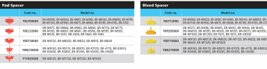

Nel caso ultimamente la Shimano consiglia uno di questi 3 utensili, ma eviterei assolutamente il cacciagomme
Il piston reset tool ok la flat wrench dalla parte piatta del manico. Chiaramente se lo si fa a pastiglie finite, si entra con un grosso cacciavite dentro le pastiglie e si rimandano a zero, tanto anche se si rovinano poco importa
Il piston reset tool ok la flat wrench dalla parte piatta del manico. Chiaramente se lo si fa a pastiglie finite, si entra con un cacciavite dentro le pastiglie e si rimandano a zero
Vedi l'allegato 267277
io uso e userò sempre e solo il piston press tool, c'è, l'hanno fatto, costa una stupidaggine,
voi potete usare cacciaviti e chiavi piatte e pastiglie finite,

Guarda questo fa parte di un video di diversi anni fa dicembre 2015 , si parlava della versione XTR BR M 980 e loro facevano vedere come resettare i pistoni usando la chiave piatta, stante il fatto di dichiarare di poter usare il tool apposito, ma in questa maniera sei sicuro di spingerli dentro davvero planari e su una superfice sempre ampia

Guarda questo fa parte di un video di diversi anni fa , si parlava della versione XTR BR M 980 e loro facevano vedere come resettare i pistoni usando la chiave piatta, stante il fatto di dichiarare di poter usare il tool apposito, ma in questa maniera sei sicuro di spingerli dentro davvero planari e su una superfice sempre ampia
Vedi l'allegato 267293
e hanno fatto un tool per spingerli dentro, dei geni,
