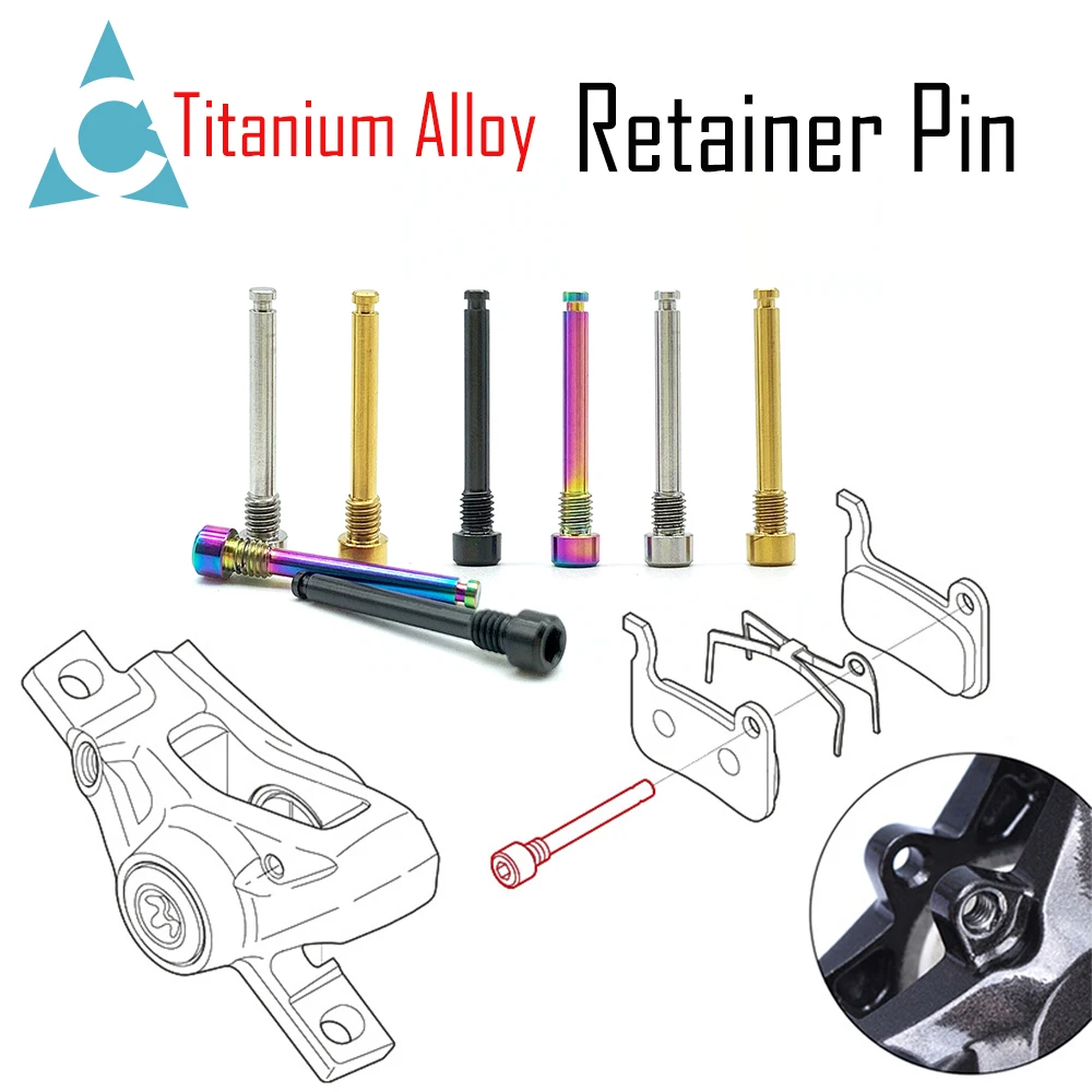

Salve a tutti, volevo chiedere se qualcuno sa con che codice ordinare le viti che tengono su le pastiglie nel sistema frenante a disco ultegra perchè ora ho capito che quando svito soprattutto l'anteriore devo metterci un pò di svitol se è sporca di fuliggine altrimenti fa resistenza e pian piano si sta logorando nel punto di taglio, fra un pò invece del taglio mi troverò con una voragine. Ne ho trovata una su bike discount a 3 euro (sono pazzi con i prezzi), però preferirei evitare il taglio ed optare per apertura a brugola visto tutte le volte che cambio i freni.
Grazie
Io avevo preso su aliexpress quelle di kingstop a 5/6€ con l'inserto torx t25 che sono molto più comode delle originali con la vite a taglio...

Se guardi su AliExpress, le fanno in titanio con sede a brugola, oppure prendi quelle dura Ace
Una delle ditte che le produce su AliExpress e la Risk, oppure la Kingstop
Ti posto queste solo per capire come sono fatte , misura le tue e vai di conseguenza
Lunghezza totale senza testa 26.5 a brugola o 25mm se a taglio, impossibile sbagliare vero? La filettatura è quello che conta, vedo però che varia da 5 a 4,5mm confrontando con il codice Y8J798060
Impossibile sbagliare, e 0,5 mm sulla filettatura casomai non conta niente
Io le ho montate sugli XT 4 pistoni e vanno bene , ricordo solamente che l'alberino era leggermente più piccolo dell'originale
ma funzionano bene
