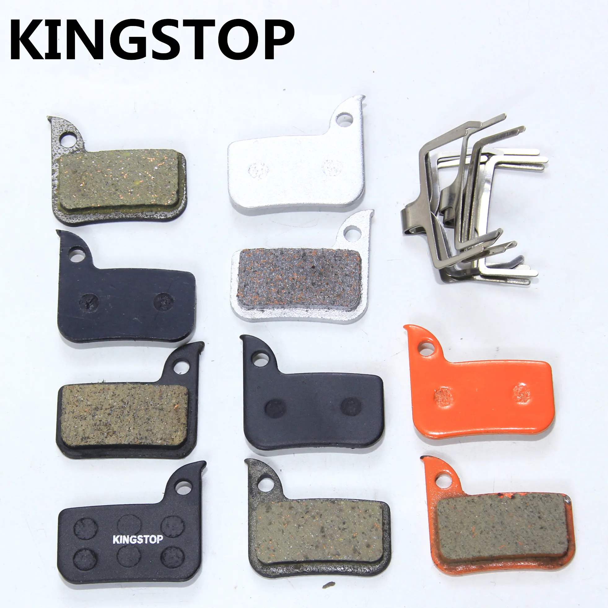

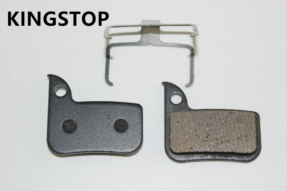

Si ho quelle, ma attenzione sembrano tutte uguali , ma la mescola poi non lo è, vai o prova le Kingstop
