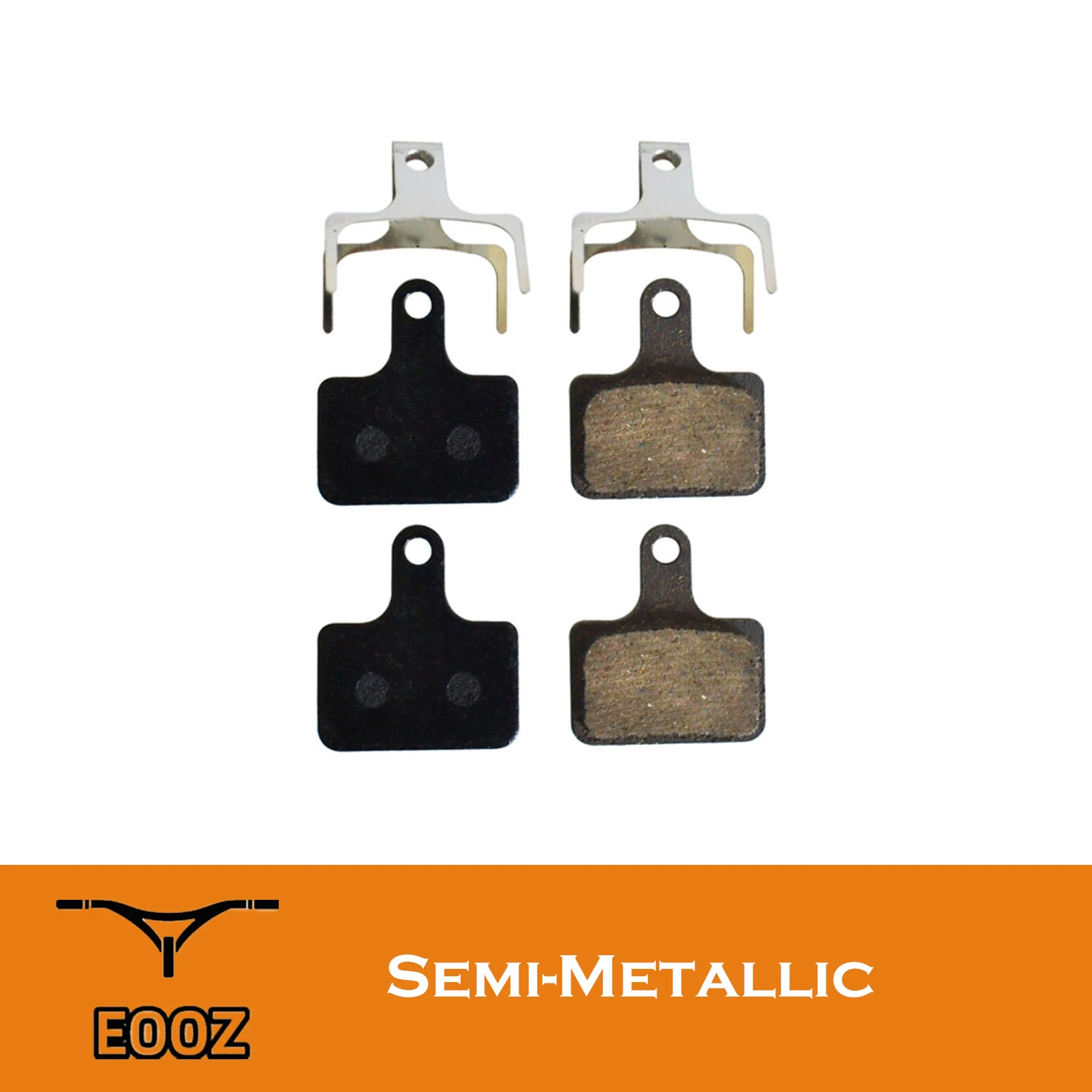

Qualcuno ha trovato delle valide alternative alle L03A e L05A ? Non vorrei cambiare tipologia di pastiglia. Magari qualcuno di voi ha trovato qualche brand cinese o simile che ha un rapporto qualità-prezzo comparabile

Su consiglio del forum ho ordinato queste:
€ 3,44 | 2 paia occhiali Semi-Metalliche PASTIGLIE DEI FRENI A DISCO bicicletta per SHIMANO Ultegra R9170 R8070 R7070 RS805 RS505 RS405 RS305/ k02S di RICAMBIO
Devono ancora arrivarmi
