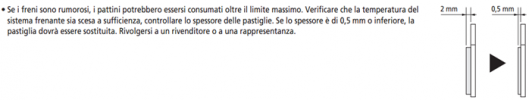

Screenshot_20220804_222923.jpg Ho trovato questo su internet però non capisco se lo spessore minimo è uguale per tutti i tipi di pastiglie e impianti frenati.

Ciao a tutti le pastiglie shimano L03A vanno sostituite quando sono 0.5 mm giusto? Grazie
si ma ti garantisco che non ci arrivi a 0.5mm (che è veramente pochissimo!) perchè il disco andrà a sfregare ben prima sulla molletta (freccia rossa). Molletta che non è completamente piatta, parte piatta e si alza fino ad un massimo nel punto indicato dalla freccia verde. Andranno cambiate quando sarà rimasto (stimo) 1 mm circa oppure quando si sente che il disco è arrivato sulla molletta :mrgreen:
edit: come non detto leggo ORA che nel manuale Shimano "o se le molle di spinta dovessero interferire con l'azione del rotore" garantisco che non c'era tempo fa! gandalf
