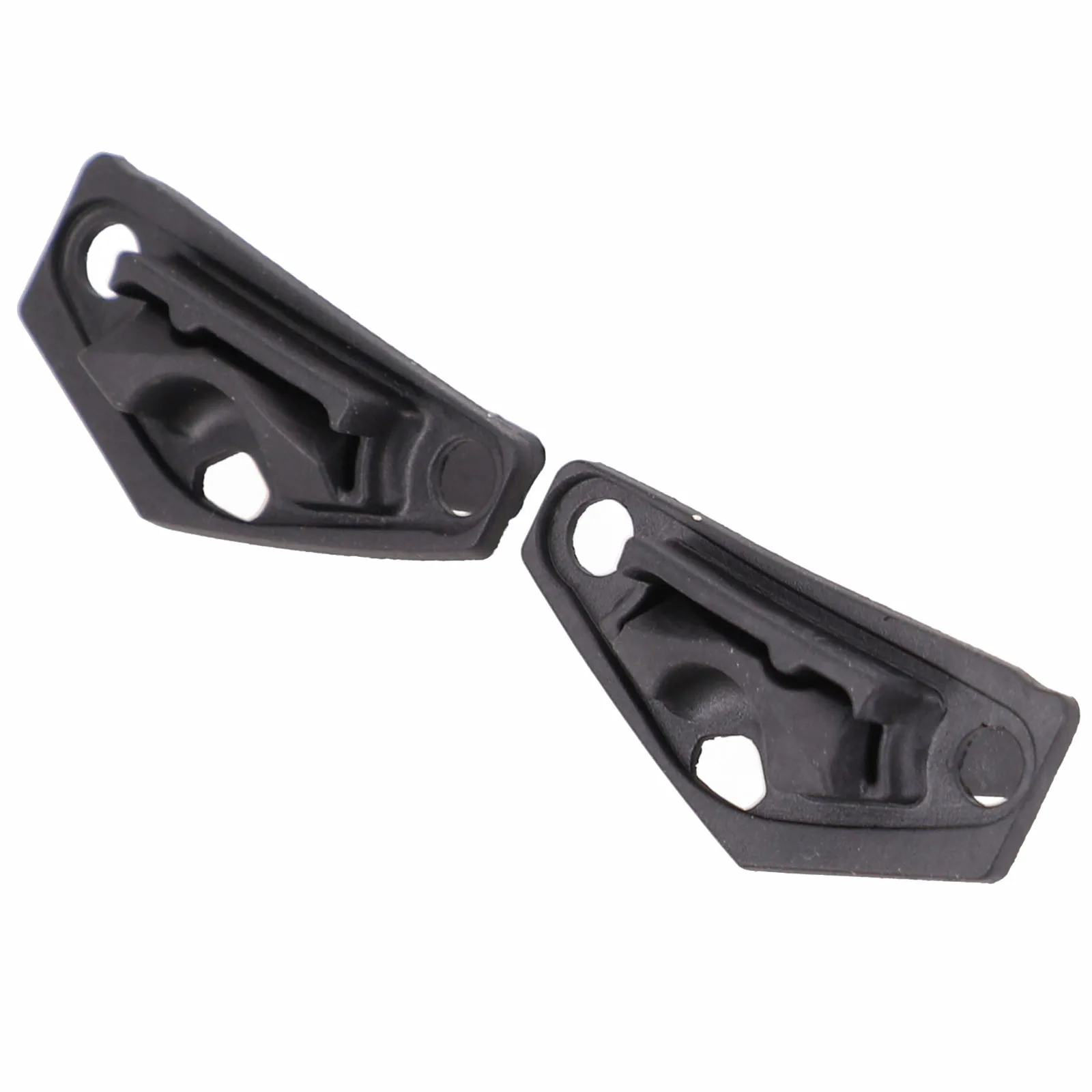

Mi è capitato di smontare un telaio con il freno posteriore che andava e ora che l'ho rimontato dopo lo spurgo ha una corsa lunghissima.
Nella fase di spurgo finale zona pinza, dove si tiene premuta ala leva e si apre lo spurgo per qualche istante, la leva alla seconda frenata diventa a vuoto, idendica cosa se cerco di far uscire i pistoncini, due pompate e rimane con corsa a vuoto.
Ho provato a montare una altra leva è non me lo fa ma questa è del di2 e vorrei capire che problema ha, non vedo perdite.
Le cose sono due:
Ho hai aria , più plausibile, devi inclinare la bici per fare lo spurgo, soprattutto se il tubo passa sotto il movimento potrebbe fare da sifone.
Oppure hai montato ogiva e spillo malamente ed il sistema non alimenta a sufficienza i pistoni
Terzo la membrana del comando, ma se hai provato con altro comando decade

Le cose sono due:
Per il discorso aria se provo a spingere dalla pinza non vedo uscire bolle nel bicchierino mentre se aspiro c'è una quantità pazzesca non credo passano dal tubetto della siringa.
Controllero anche le ogive...
Ho provato anche a avvitare la vite del freestroke se cambiama qualcosa.
Se c'è la membrana rotta il sistema perde e se ne accorge da fuori per dalla leva non esce nulla.
Se ho capito bene, con un'altra leva il problema non c'è, se è così, è qualcosa nella leva, probabilmente la membrana del serbatoio...

la misura Z è sempre fissa una volta stretto? Mi pare che la mia sia 1 mm in più
La quota Z viene in automatico, quando inserisci l'ogiva, prima di serrare. La membrana rotta non provoca perdite, ma suzione. Per l'aria devi connetterti alla pinza fare percolare olio dal bicchiere, inclinando la bici. Per invece togliere aria dalla pompa occorre inclinare la bici in avanti, portando il serbatoio parallelo al terreno
avevo montato male l'ogiva che anzichè andare a battuta nella sua sede rimaneva indietro, quindi quando stringevo il raccordo che fissa tutto sulla pompa non c'era tenuta.
Me ne sono accorto dopo una trentina di km quando arrivato sull sommità di una salita ho iniziato a scendere. La leva andava quasi a vuoto e il comando (ed il nastro) si erano riempiti di liquido.
Da allora ho capito che una volta inserito il tubo nel comando è necessario spingere bene l'ogiva in battuta (con uno stuzzicadente o un raggio rotto...) e tenere ben in battuta il tubo freno prima di completare il serraggio
Da quanto ho capito il problema scompare se usi una pompa diversa. Allora il problema è nella pompa (comando), verifica bene che il pistone della pompa scorra bene
Non mi quadra. Quando si inserisce il tubo e si spinge l'ogiva con il raccordo a battuta ci va per forza. Lunic maniera di montarla male è non spingere il tubo fino in fondo, allora potrebbe chiudere fuori dallo spillo o a cavallo di esso

Infatti ho fatto quello che hai descritto: "l'unica maniera di montarla male..." ;pirlùn^
Era il primo Di2 che montavo su un manubrio integrato
Ho conservato il mozzicone di tubo+spillo+ogiva che era inserito male
Sul cavalletto funzionava bene, ho fatto anche un piccolo giretto di prova.
La perdita era minima e veniva assorbita dal nastro manubrio e non me ne sono reso conto in pianura, poi arrivato sopra al colle (400m) ho iniziato a frenare con forza e la leva era diventata lunghissima fino ad andare a battuta quando avevo praticamente svuotato la pinza.

La pompa ha una misura precisa di inserimento, va fatto un segno e inserita fino a quel segno, e va in battuta punto. Il problema è che con i jkit se inserisci senza togliere l'ogiva, la stessa di può inclinare e la tubazione sembra sia in battuta ma non lo è. Va tolta prima i seduta sul tubo e poi si spinge dentro. Impossibile con questo sistema sbagliare
spero di non arrivare a smontarla tutta nel week ci riprovo e rifaccio il collegamenti con le ogive, comunque la membrana non riesco proprio a trovarla come ricambio, solo quelle della versione meccanico oppure per le leve MTB link??
ma suzione ?
guarda bene i video di quel di2_gp, ti spiega anche la compatibilità dei ricambi
Da quanto ho capito fa anche servizio di riparazione di cambi e comandi nella parte elettronica
No sono diverse ma aspetta con la membrana prima controllare ogive e spurgo
https://www.bike24.it/prodotti/924973
