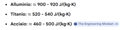

penso che per gli standard shimano le alluminio senza alette non sarebbero idonee perche si scalderebbe troppo il supporto avendo l' alluminio meno capacità termica. (cioè l'alluminio avrebbe più capacita termica dell'acciaio, ma a parità di peso, a pari volume ce ne ha di meno). quindi senza alette le fanno solo in titanio e acciaio, mentre se le vuoi in alluminio le fanno con alette, che aumenta la massa metallica (e quindi la capacità termica) e lo smaltimento.
è una supposizione eh! vacillante perche se ci mettiamo a fare i conti la capacità termica totale (il titanio è più pesante del 70-80% dell'alluminio ma l'alluminio ha una cpacità termica piu elevata dello stesso ordine) della placchetta in titanio senza alette sarebbe abbastanza equivalente a una ipotetica in alu senza alette. però forse, scaldandosi di più, il titanio resiste meglio al calore e il materiale frenante sta meglio attaccato. oppure il motivo è solo commerciale. io uso le k05ti per motivi di grammomania e le pago quello che shimano chiede. fossero di alluminio sarebbero ancora più leggere e costerebbero un prezzo più simile alle K05s di acciaio.
non so se c'è qualche brand aftermarket tipo swisstop o altri che fanno pastiglie compatibili shimano con supporto in alluminio e senza alette. avevo fatto una ricerca tempo fa senza trovare nulla. non so se è cambiato qualcosa.
Vedi l'allegato 514474
Ci sono le cinesi con dorso in alluminio senza radiator fin o massa radiante, io le ho provate , ma bisogna scegliere bene la mescola, perchè la semimetallica su dischi originali Shimano è un po' aggressiva. Nel caso vanno prese organiche
Probabilmente avere il supporto solo in alluminio e senza alette comporta una dilatazione termica troppo elevata e si rischierebbe di avere le pastiglie che ballano nella sede da fredde (oppure avrebbero pastiglie che si inchiodano in sede se si espandessero senza avere lo spazio necessario).
