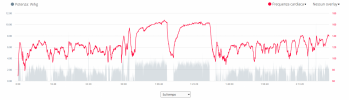

Ad esempio oggi ho fatto sweetspot 15'x2 ma c ho messo intorno 2 ore di z2
    335,1 KB · Visite: 4
Reactions: LIUL
