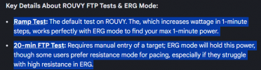

Ciao,
allora ho un paio di dubbi in generale.
Ho il rullo thinkrider xx pro
Garmin Edge 540
App usata rouvy
Ho fatto test FTP 10 riscaldamento 20 test 10 recupero
Durante il test mi son trovato che siccome mi aveva precedentemente stimato 130w riuscivo ad andare oltre ma dovevo pedalare con una cadenza così alta che finivo per saltare sulla bici.. cadenze di 130 -.-
Che cosa ho sbagliato ?

non ho i tuoi dispositivi e non conosco rouvy, in ogni caso, in altri software, quando fai un test FTP, che non è quello che hai fatto, che è un CP20', hai una sorta di selettore di livelli che ti imposta la "durezza" del rullo

No perché ok sono scarso, ma così per esprimere potenza dovevo fare cadenze troppo elevate. Mi sembrava come se non avessi resistenza dalla parte opposta.
Non so se è il voluto.
Sul Garmin mi segnava zero resistenza. Non vorrei fosse andato in conflitto il Garmin con rouvy.
O se è normale e son solo scarso

sicuramente qualcosa non ha funzionato.
io collego sempre un dispositivo solo al rullo, in quel modo non dovresti avere problemi.
per velocità e distanza, se pedalavi senza resistenza è normale che siano numeri a caso, ma in ogni caso sono numeri che non hanno senso a meno che non segui una simulazione di percorso. io registro sempre le attività senza velocità e distanza, visto che non faccio simulazione ma faccio allenamenti prevalentemente in erg.

Ma puo darsi che su rouvy ci fosse l'erg attivato a 130 watt e questi fossero troppo bassi per tenere una cadenza confortevole per me ?
io fuori giro sui 80/90.
Devo capire cosa ho sbagliato.
Voi quando vi allenate con zwift, rouvy o qualsiasi altro sia, collegate anche il garmin ?
Ecco il motivo.. il target ftp era 130. quindi l'erg era impostato a 130 e quindi io cercavo di andare oltre, ma dall'altra parte veniva levata la resistenza e quindi diventava impossibile fare forza...
Va bene la prossima volta lo so :D

Sì, se aumentando la frequenza la potenza non aumenta vuol dire che sei in ERG
la potenza aumentava, ma era come se dall-altra parte il rulo provasse a levare resistenza per farmi abbassare la potenza. Quindi mi trovavo che giravo a vuoto ad un certo punto saltellando sulla sella.

Con rouvy non so, con mywhoosh c'è proprio il test FTP. Cmq se usi una cassetta basta che cambi rapporto come in esterno, se usi invece il cog metti il cambio virtuale a schermo e cambi da lì fino ad ottenere la durezza che vuoi, dopodiché pedala fino a che non scoppi
No anche se mettevo la marcia più dura la durezza non cambiava ero in erg clamorosamente.. son stato un pollo..
Vedi l'allegato 511785
Non quadra.
https://riders.rouvy.com/workouts/17
https://riders.rouvy.com/workouts/18
Sia lo standard che il light vanno ben oltre, non c'è un target. Ameno che tu non avessi impostato una ftp ridicola nei settings...
Sul Garmin: io lo stacco, ho associato rouvy e vedo le rides su connect.
