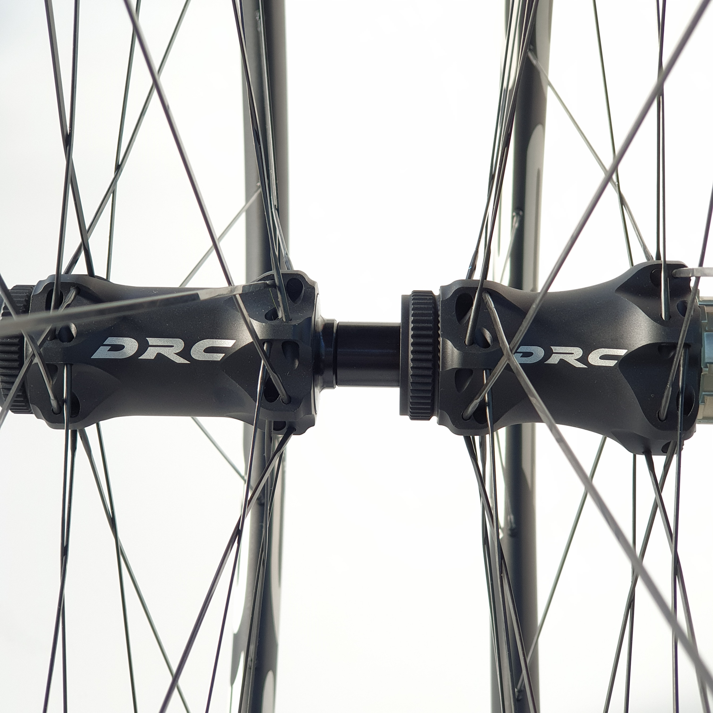

drc fa dei cerchi interessanti
anche mavic
