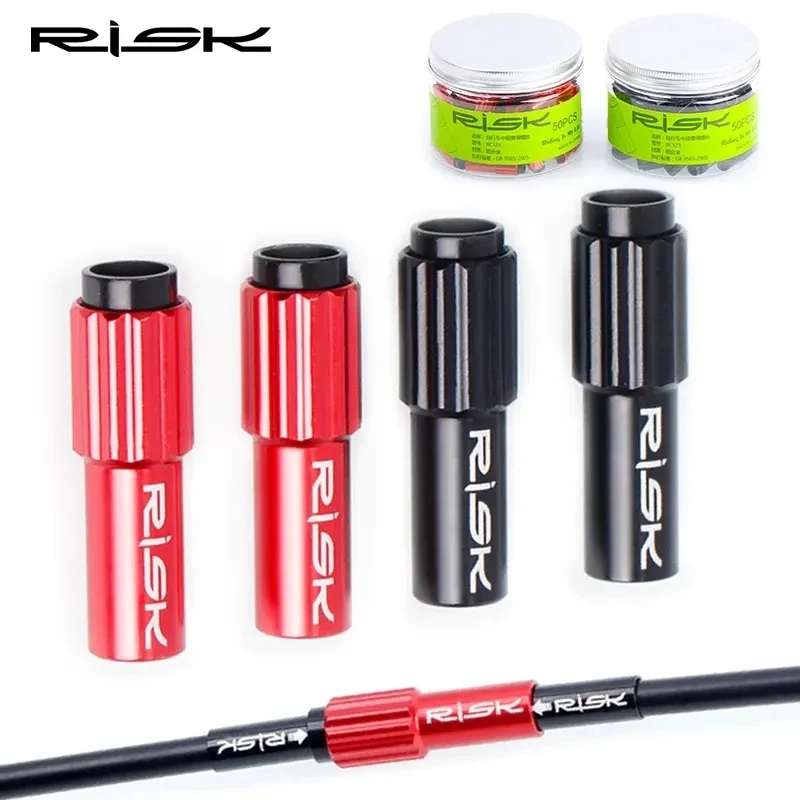

Io ho una Scott cavi esterni potresti postare foto oppure link del registro?
Sul vecchio telaio Olmo c'era su questo no.

Il venditore è Amazon...non capiscono una sega
No no no noooooo o-o
Su cambio cinese ci vogliono registri cinesi:
Allora legisti cinesi
