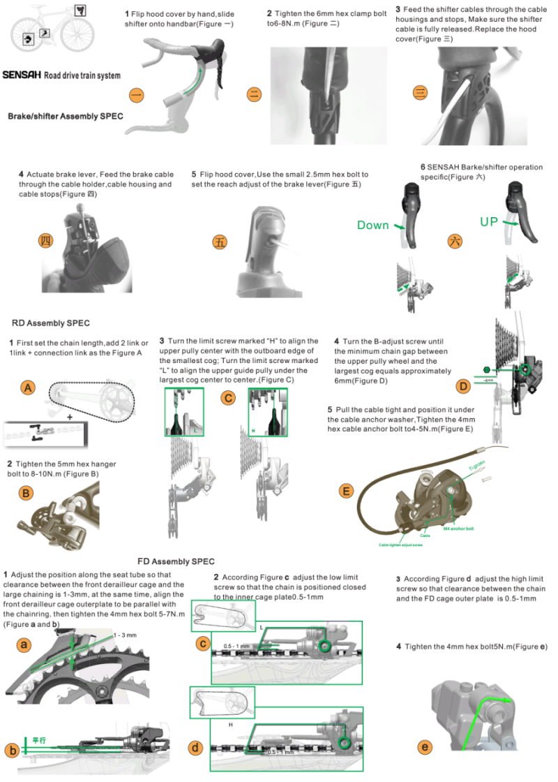

Domanda per Elia Cozzi, e per chiunque sia competente in materia: Mi stavo accingendo poco fa a montare finalmente l' empire 11v, acquistato su ali ma non dallo store sensah, arrivato con i pezzi sciolti dentro una scatola anonima, e accingendomi a montare il cambio sul forcellino mi accorgo che stringo la vite la il cambio balla, come se mancasse una boccola di rasamento tra la vite e quel cazzillo di plastica che dovrebbe fare da riscontro per la vite di regolazione distanza pignoni. Allego foto,
In parole povere la mia analisi è corretta, mi manca un rasamento/boccola oppure va montato così?

Ah, se ha hai già il deragliatore e il 32t, la verifica almeno sommaria è abbastanza semplice: tra il 32t e il 36t ci sono 2 pollici di circonferenza in più che corrispondono a 8mm in più di raggio. Quindi metti il cambio sul 32t e vedi se tirando al massimo la vite "b" il deragliatore si distanzia di 8mm dal pignone attuale.
Si ho già il cambio a gabbia lunga con il 32, da qui il mio dubbio ma scusami l’ignoranza ma quale sarebbe la vite che indichi come “b”?

Una precisazione riguardo alla vite "b": ho 2 Sensah Empire 2X12 presi a qualche mese di distanza l'uno dall'altro e la vite é diversa:
- nel primo (piú "vecchio") ho dovuto sostituire la vite "b" con una piú lunga, perché il 34 era troppo al limite
- nel secondo (piú "nuovo") con la vite originale si riesce a distanziare molto di piú la puleggia dal pacco pignoni
Ora non ho mai cotrollato se la differenza sia solo nella vite o anche in qualcos'altro a livello di deragliatore.
Qui un riassunto delle differenze tra i due Sensah 2x12 da me acquistati.
Grazie per la precisazione.
Io ho trovato differenze di "vite b" con lo stesso deragliatore montato su due bici diverse a causa della differenza tra i forcellini. Montando il 34t su entrambe, su una c'era ancora del margine per la vite b, sull'attuale è avvitata tutta.
Per quello che ho suggerito a @Christophermeli di guardare sull'attuale bici perché sulla prima su cui l'ho messo il 36t forse ci sarebbe stato, sull'attuale direi proprio no.
Il tuo suggerimento di cambiare vite "b" potrebbe essere una valida soluzione.
Boh, vedendolo così sembra non manchi nulla.
La vite con cui lo avviti al forcellino deve lasciare un po' di gioco perché il deragliatore deve poter oscillare avanti/indietro, se non altro per togliere/mettere la ruota.
Qui una foto di un montaggio: mi pare non ci sia nulla tra il forcellino e la "ghiera" su cui va in battuta la vite B

Ok grazie mille per la spiegazione , ho appena controllato e fino ad arrivare alla battuta ho 2,7 mm di corsa libera che fanno aumentare la distanza dal 32 di poco meno di 8 mm . Se ho capito bene così potrebbbe comunque andare , al massimo sostituisco la vite b con una un paio di mm più lunga no?

Ora non ricordo qual'é la distanza consigliata dal manuale Sensah, ma se é piú di 8mm (credo di no) allora metti una vite piú lunga.
