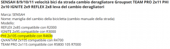

E' possibile montare delle leve Sensah su un gruppo Ultegra 6700, se si quale modello? Ho dato un'occhiata su Ali ma non è che ci ho capito un granchè :doh:.
Sarebbero per la bici di un ragazzino, i comandi sono rotti e in giro tra nuovo e usato i prezzi dei 10 velocità sono fuori dal mondo. Grazie
Reactions: werther
