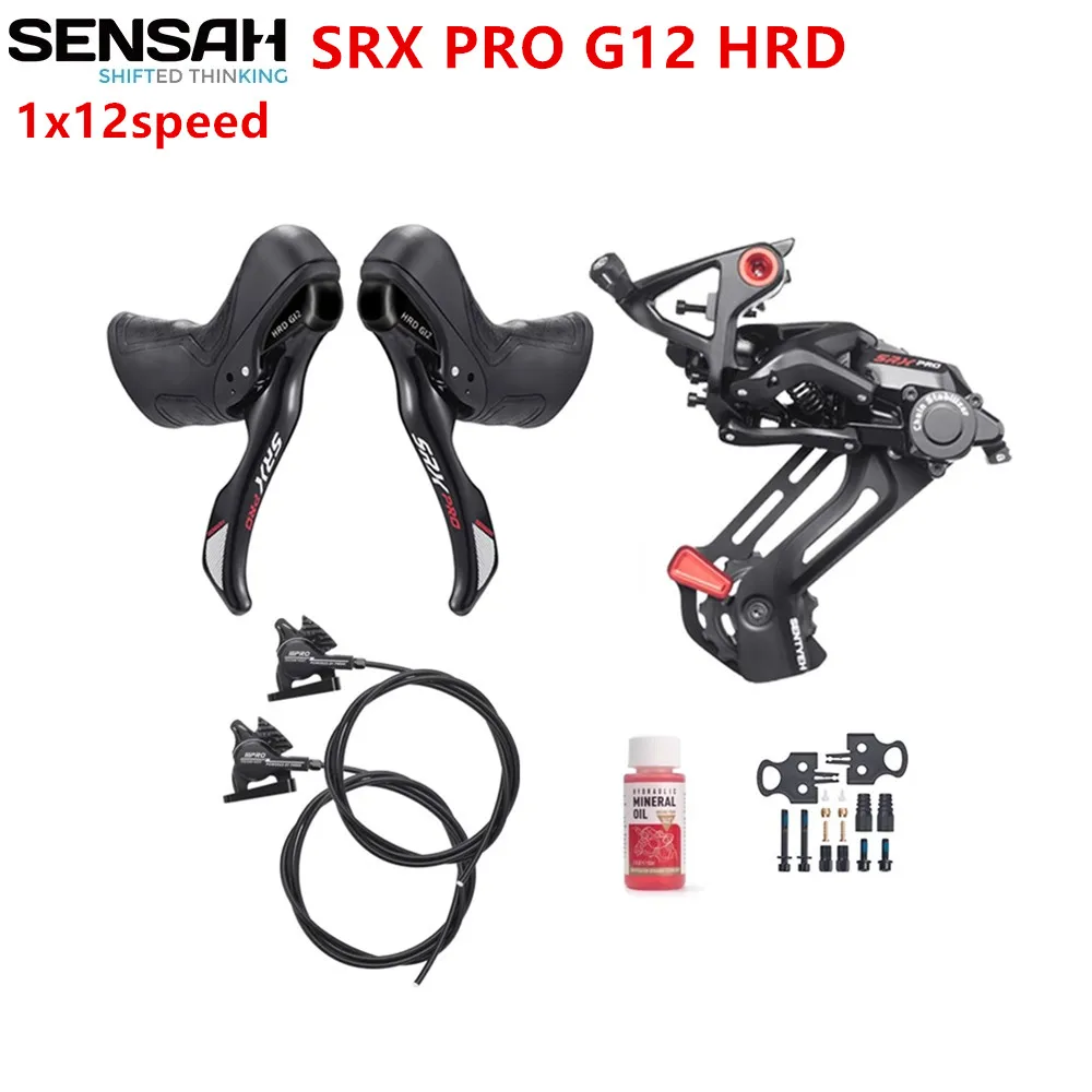

io ho il sensah hdr 12 ma in versione 1x, credo siano uguali le leve ma quella sinistra non ha il meccanismo di cambiata (è proprio vuota, l'ho smontata per vedere ). come cambio posteriore però uso SRX pro 12
per farti capire il kit è questo:
Grazie...si vedo...le leve dovrebbero essere uguali tolto quanto dici della destra solo x monocorona....
