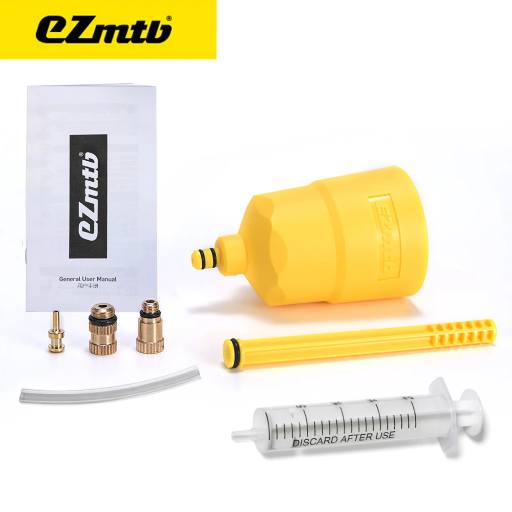

Chiedo lumi qui: sapete consigliarmi un kit spurgo freni per il Sensah HRD? Ho un kit preso su aliexpress (https://www.aliexpress.com/item/100....order_list.order_list_main.95.21ef1802ATxtML), ma non c'é nessun adattatore che va sulle pinze. Serve un M4, ma il piú piccolo che ho é M5.

Ho uno come il tuo in più ho anche questo
Ho appena trovato questo fantastico articolo su AliExpress. Dai un'occhiata!
4,12€ 50%di SCONTO | Kit di spurgo dell'olio del freno della bicicletta imbuto tappo dell'olio strumenti di ciclismo per freno a disco SHIMANO freno idraulico strumenti di riparazione per Mountain Bike
Usando entrambi riesco a fare il lavoro

Avete preso il Pro o lo Standard come kit ?? o-o

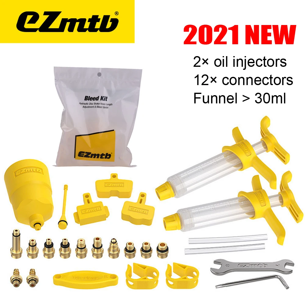

A suo tempo per Shimano presi questo
18,09€ 4%di SCONTO | Ezmtb bicicletta freno a disco idraulico Kit di spurgo dell'olio strumenti per, SRAM, SHIMANO,MAGURA,Avid, serie MTB Road Bike strumento di riparazione del freno
Versione Lite
