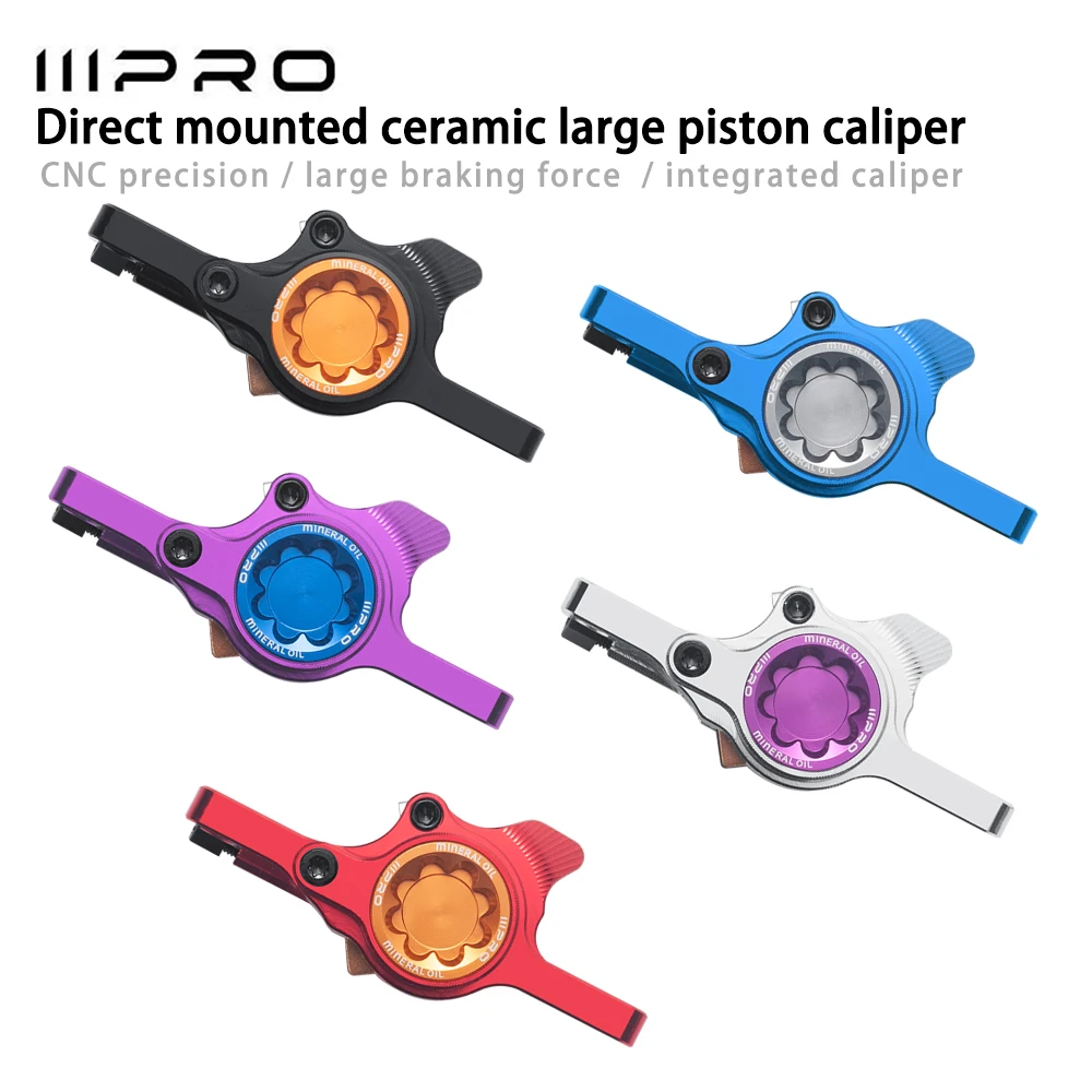

Ultimamente sono tentato dall'idea di aggiornare la mia Triban RC500 quasi gravel per poter ridurre i buchi di trasmissione delle 9 velocità e beneficiare delle leve idrauliche.
Spulciando AliExpress ho trovato la combinazione in foto.
Non riesco a capire se il kit venga fornito con una pinza flat mount e una post mount (che per me sarebbe perfetto).
Quale cambio e deragliatore potrei abbinare, considerando che già monto una guarnitura GRX 11v (quindi con linea catena spostata)?

Ciao le pinze sono flat. Anche io ho un telaio con attacco post mount e monto:
Leve sensah empire hrd
Cambio sensah crx da mtb, puoi usare il sensah srx che è identico
Deragliatore anteriore sensah empire
Pinze freno shimano mt410
Tubo e kit spina oliva bh59
Guarnitura senicx 46 30 con linea catena da 47mm
Cassetta sensah 11-40
Se vuoi puoi anche prendere le leve sensah team pro hrd compatibile con shimano.

P.s. A me le pinze in foto sembrano diverse, con la seconda che ha le viti molto più distanziate. Non penso possano essere tutte e due flat

Sono da 70mm con adattatore fm non vanno su post mount.
Se vuoi ci sono le iiipro da post mount. Ma quelle non vanno bene. Ho chiesto direttamente a sensah prima di acquistare.... stessa cosa con le pinze ltwoo....
Grazie, direi che il tuo parere è affidabile.
Non è un gran problema, all'anteriore ho già l'adattatore flat->post quindi un paio di pinze post mount come quelle che mi hai indicato e sono a posto.
Per il deragliatore serve qualcosa di specifico per gestire la linea catena differente? O basta un qualunque Sensah Empire?
