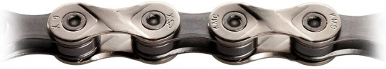

Giusto per condivisione di un affare: per chi ha l'11v e vuole una catena nuova, consiglio questa
costa 57 euro (molto più che in Italia) se ordinata da PC, ma se l'ordine lo fate dalla APP dello smartphone il prezzo è di 25 euro (molto meno che in Italia)
Non chiedetemi il perché, credo sia un errore, ma vale la pena approfittarne.
Ne ho prese 3 in 3 mesi, ora non mi resta che fare quei 20kilokilometri per usarle.

Vedi l'allegato 259467
va bene anche sul sensah 12v secondo te?
EliaCozzi
2 Marzo 2016
6.493
5.881
Mozzate (CO)
www.eliacozzi.it
No, purtroppo no.
L'ho provata, funziona ma è rumorosa perché sfrega contro il pignone successivo, cosa che comporterebbe un consumo eccessivo di catena e pignoni.
Il rumore dovuto allo sfregamento sparisce qundo ma metto sul pignone più grande perché non è più a contatto con nessuno, cosa che conferma l'origine dello "sferragliamento".
Calibro alla mano una 12v ha spessore 5.35mm, mentre la 11v è 5.55mm. Sono solo due decimi ma fanno la differenza.
Nella foto qui sotto si vede chiaramente: ho messo le due catene (11 e 12v) sul paggo pignoni 12v; come vedi la oro (11v) non rimane perfetamente centrata sui denti dei pignoni (rispetto centro catena, i denti appaiono più spostati a sinistra), cosa che invece fa la 12v due pignoni più in basso.

No, purtroppo no.

chiarissimo.. peccato.. userò la 12 sperando duri almeno un terzo della kmc
ma tu hai la 12v della sensah? Perché io ho provato la 12v della sram (quella che hai visto in foto) e non mi ha soddisfatto molto. E' vero che ho preso la versione più economica, ma sarebbe interessante capire se vale la pena spendre 50 euro per la kmc 12v.
Per esempio, sulla mtb 11v, sempre pignoni ZTTO, inizialmente ho messo una catena ZTTO (che è una YBN ribrandizzata) ma avevo qualche problema di cambiata sotto sforzo su alcuni pignoni, nel senso che la catena faceva fatica a salire, appena ho messo la KMC sembrava un altro cambio. Credo che il "segreto" sia nel fatto che le piastrine della kmc hanno delle sporgenze a X
che si incastrano nelle incisioni che ci sono sui lati dei pignoni e agevolano la cambiata.
