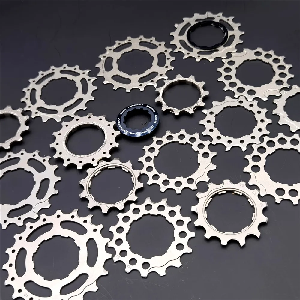

grazie. per caso sai mica se su aliexpress si trovano pignoni singoli in modo da personalizzare la cassetta? per esempio per modificare una cassetta che fa 11-13-15 in 12-13-15. ce ne sono, anche sullo store Ztto, ma non si capisce se quelli da 12t che vendono vanno bene in prima posizione sulla cassetta.
Il 12 esiste sia prima che seconda posizione, devi scegliere tu quello corretto. Di seguito un link per acquistarli. Arriverà quasi certamente qualcuno a scriverti "non c'è bisogno di andare su Ali, li trovi anche su rosebikes" ma tralascerà di precisare che i tempi di consegna, in molti casi, sono ridicoli.
Per le personalizzazioni di pacchi pignoni, c'è un thread dedicato molto utile, che ti linko.
