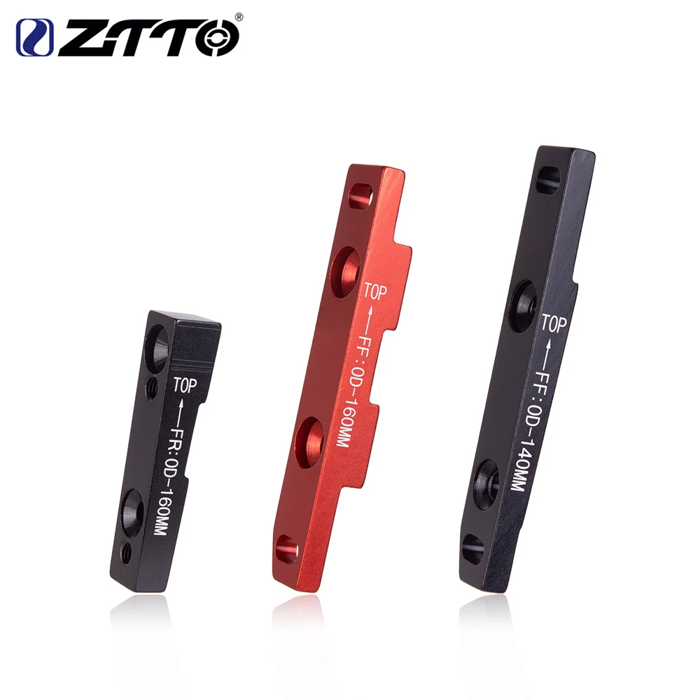

ho preso dal link, comprato due volte ed arrivati in tempi velocissimi.
non so se l'adattatore montato sulla pinza anteriore se lo giri vale per i dischi 160, non ho modo di provare

Ok... riepilogo per vedere se ho capito.
Hai fatto 2 volte lo stesso acquisto della pinza catalogata come anteriore per aver l adattatore in entrambe.. giusto??
Però non capisco come hai fatto a prendere le pastiglie extra dato che le pone solo in abbinamento alle doppie pinze o doppie pinze+dischi o-o

No ho comprato due volte quindi 4 pinze 4 dischi etc
per due bici diverse

così facendo si sbaglia, la pinza anteriore viene venduta con l'adattatore per montare 140, per montare il 160 ci dovrebbe essere un'altro adattatore
quello per montare il 160 al posteriore va comperato a parte, l'adattatore anteriore non va bene per essere montato dietro,

Ottimo... grazie 1000...mi sono fatto trarre in inganno dalle recensioni scritte sul Link dove dicevano che girando l adattatore andava bene per il 160 anche se occorre sostituite le viti con altre con testa più bassa. Io voglio montare 160 anteriore e 140 posteriore... ma non so quali prendere (ce ne sono 2 per 160..) :roll:
p.s. tutto chiaro adesso... avevo presouno svarione scusa e grazie o-o

se fosse come shimano basta girare quello che c'è già attaccato alla pinza anteriore, al limite devi prendere quello con scritto FF OD 160,
per montare il 140 al posteriore non occorre nessun adattatore,

Le pinze sono per dischi 140 mm quindi serve adattatore per il 160 mm??

Forse trovi qualcosa di completissimo, con anche la guarnitura e le pinze. Io ho acquistato separato per due motivi:
- Sensah non fa pinze, e quindi o le zrace (che talvolta sono vendute insieme ma a me non piacciono perché sono nere) o le ztto (infatti ho comprato queste, rosse)
- Il pacco pignoni che vendevano con sensah non mi piaceva come peso e soprattutto come spaziatura, così ho preso lo ZTTO slr. Tra l'altro sulla bici da crono lo ztto lo usavo già da due anni e mi trovo benissimo.
La pinze (ZTTO e ZRace, se parli delle flat mount sono per dischi da 140 (se il telaio è per il 140), se il telaio è già predisposto per il 180, allora monti le pinze flat mount senza adattatore perché lo spessore in più lo mette il telaio.
Se il telaio è 140/160 allora ci va l'adattatore.
Se il telaio è 140, consiglio di pensarci bene prima di mettere un disco da 180 perché richiede una resistenza superiore, soprattutto se il peso del ciclisita è di una certa importanza.
Se invece le devi montare su una gravel, potrebbe essere anche che il telaio preveda le pinze postmount che sono 160 di standard. Anche queste ci sono nella versione ibrida: pinza idraulica con azionamento a filo.

Grazie 1000...no non ho intenzione di montare il 180....ma 160 anteriore e 140 posteriore con cui mi trovo bene con la bici che già ho...
