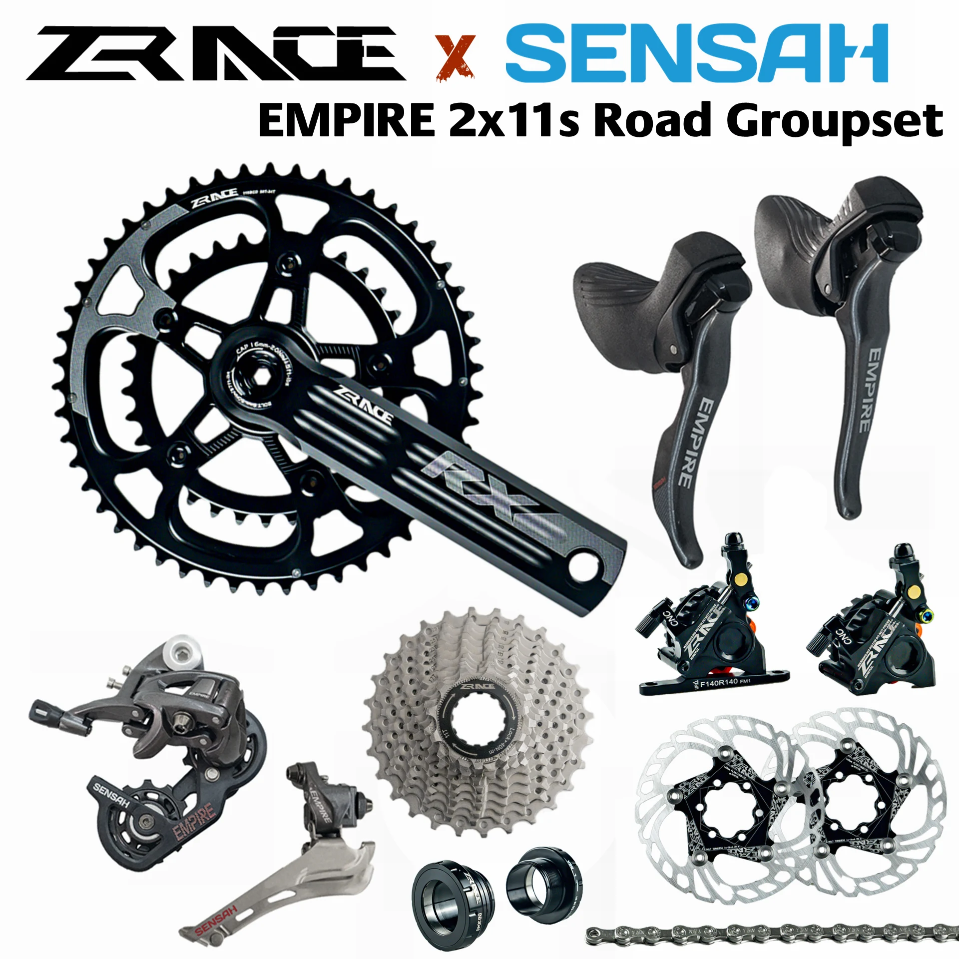

Sensah Empire, qualcuno conosce questo nuovo gruppo?

no, non è idraulico. Le pinze sono "ibride" cioè il meccanismo interno alla pinza che aziona i due pistoni è idraulico, ma l'azionamento della pinza avviene con il cavo, esattamente come una pinza meccanica. Io ho esattamente quello (con pinze ZTTO).

Capito, non ho letto le specifiche, mi sto imbattendo adesso in questi gruppi, poiché da possessore di Trek e Sram Red vorrei farmi una bici TUTTA con gli occhi a mandorla (ho già delle ruote fantastiche per gara).
Approfitto: il gruppo che peso ha? Ho visto che possono effettuarsi degli upgrade per allegerire.
