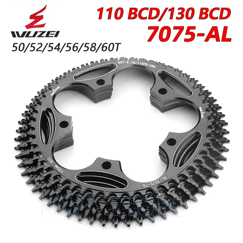

Non molto comprensibile scritta così.
Cosa ti serve esattamente?
Hai la guarnitura ma non hai le corone?
Dai un occhio a queste se fanno il caso tuo:
Grazie per il feedback, spiego meglio.
Vorrei provare il set 2x12, che include leve, deragliatori, pignoni e catena. Vorrei però tenere la guarnitura che ho, senza comprare quella che assomiglia alla hollogram.
Adesso ho trovato queste che sono dichiarate fino a 12v, speriamo vadano bene

che guarnitura e che corone hai adesso? 9 su 10 andranno già bene col gruppo 12v sensah

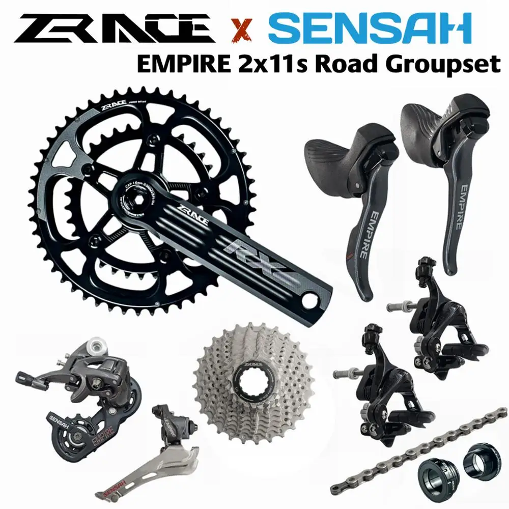

Il fatto è che così facendo vado a spendere di più di un gruppo 12v completo
Esempio: Sensah 2x12
Quindi mi chiedevo se:
1) il deragliatore gabbia corta del 11v con prolunga gestisce bene fino a 34 denti? (soluzione economica)
2) il gruppo 12v è affidabile come sembra il 11v o se è più delicato... se va bene quasi quasi faccio un pensiero a quello

guarda che se quella che hai è una 10v, va bene anche per il 12v. Attualmente uso il 2x12 con guarnitura ultegra R8000 11v, ma l'ho usato per 5 mesi su Shimano 105 R5703 10v senza alcun problema.
La verifica se è compatibile è facilissima: prendi la catena 12v e la fai girare intorno alla guarnitura: se si incastra non puoi usarla con un 12 v, se funziona bene senza incastrarsi sui denti puoi tranquillamente usarla con un 12v.

Questo 11v costa 224 euro contro i 303 del 12v:
La mia considerazione è che se devi allargare la capacità di un gruppo che hai già, la prolunga forcellino ti risolve in modo economico il problema, se invece stai pensando al nuovo ino non avrei dubbi: prendo quello con maggiore capacità. Perché prendere un accessorio che "adatta" qualcosa, quando potrei prendere quello già di serie?
Il 12v che uso sulla mia ammiraglia è un orologio svizzero, per me è precisissimo e offre un pignone in più rispetto all'11v. Probabilmente non ne abbiamo bisogno, ma analogamente non avremmo avuto bisogno nemmeno di un 11v avendo già il 10.
