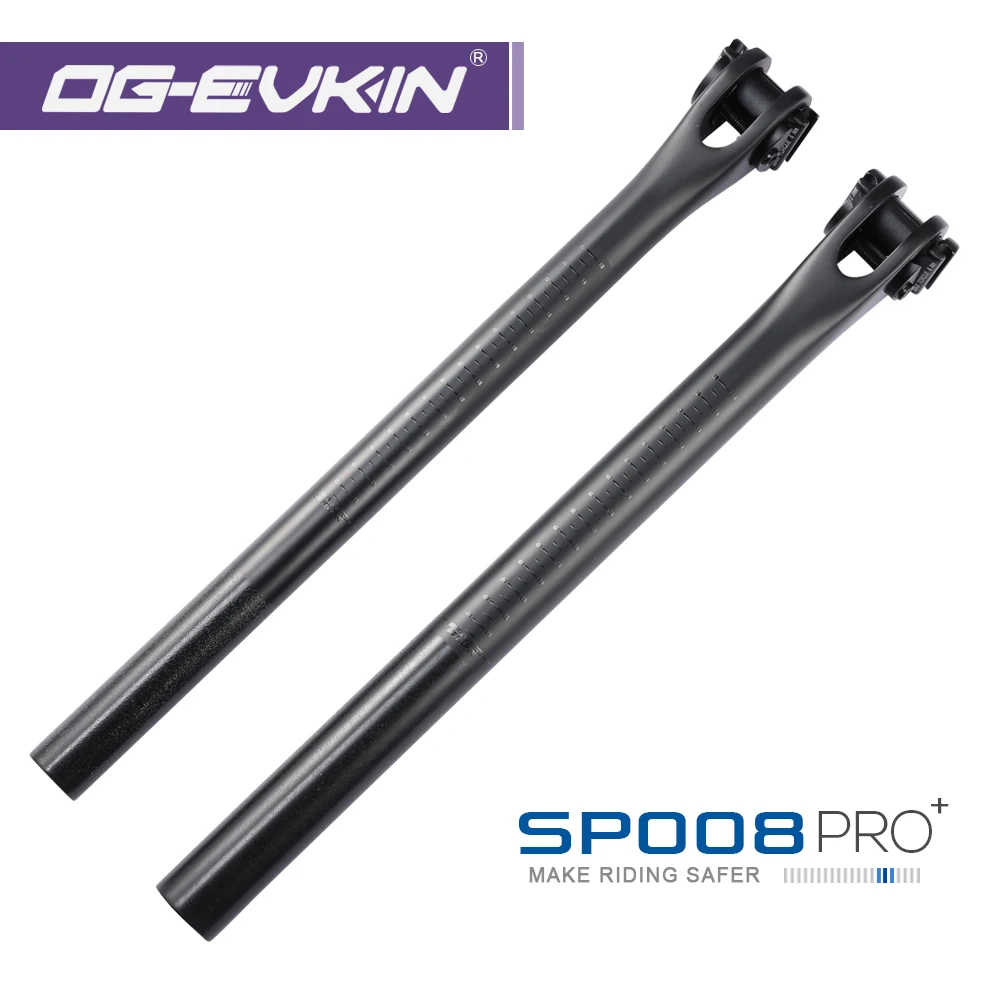

Chiedo qua per non aprire un'altra discussione. La batteria del Di2 si può inserire all'interno di qualsiasi reggisella? Adesso ho un Ritchey in carbonio da 27.2 con offset da 25 ma ho bisogno di un reggisella con offset zero evorrei predere questo:
Se vuoi io ho uno specialized zero offset 27,2 nuovo, codesti en dei troiai
yagone64
29 Settembre 2015
12.752
21.286
Elblag (Polonia)
In teoria si, ogni reggisella però ha bisogno del supporto batteria adatto per tenerla in sede
Ipercool
Ciociaro
13 Agosto 2012
11.959
9.536
64
Atina (Fr)
Trek (alcune)
Ovviamente fate bene a fare le cose come si deve, ma io prima di avere le M9 che hanno la sede batteria nell'obliquo, tenevo le batterie "buttate" nel tubo piantone, al massimo avvolte con un poco di plastica con le bolle se sbatacchiavano, tanto non va da nessuna parte.
