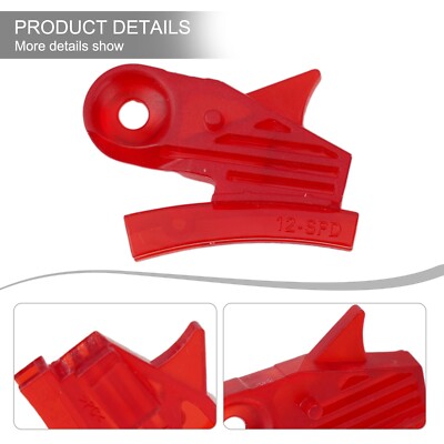

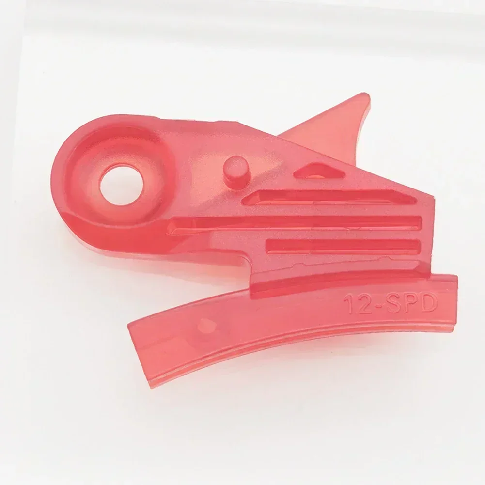

Ma il benedetto attrezzo della Sram per regolare il deraglitore anteriore dove lo posso trovare?
Prova a chiedere nei negozi, viene consegnato insieme al deragliatore (almeno i miei 3 AXS lo avevano tutti) e dovrebbero averne che avanzano dato che di norma non viene consegnato ai clienti insieme alla bici.
Magari munisciti di una foto dell'attrezzo che è possibile che le regolazioni le facciano tutte a mano e neanche sappiano di cosa parli.

è propio quella che mi manca
Ho provato ma mi dicono che non ne hanno.
E non sto ad insistere perché loro lo sanno che se mi danno l'attrezzo e ci riesco da solo non ci vai da loro.
Sto cercano online ma mi viene difficile recapitarlo.

Fai fatica a trovarlo in vendita perché è la stessa SRAM che prevede che sia fornito gratuitamente attraverso la rete di vendita.
Qui:
The SRAM 12-speed Front Derailleur Alignment tool part number is 00.7618.170.000.
