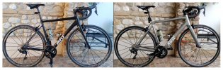

AGGIORNAMENTO: Ieri mi è arrivata la bici, dopo 28 gg dalla spedizione in Germania. Pienamente soddisfatto del trattamento riservato.
Per la mia esperienza, la Rose si è rivelata una ditta seria. Allego foto di raffronto, in nero il ferro originale.

Contento si sia tutto risolto per il meglio, avrei colto l'occasione per ordinare un 56 al posto del 55, ma se ti trovi bene così ok. I telai si rompono, succede a volte e non perchè sono venduti da Rose. Mia esperienza risalente a diversi anni fa. Telaio alluminio Bianchi crepato, garantito a vita e quindi sostituito. Venduto ad un amico il telaio nuovo di pacca e aggiornato, dopo 2 anni s'è rotto anche a lui e in nessuno dei due casi c'è stata caduta o evento traumatico palese.
