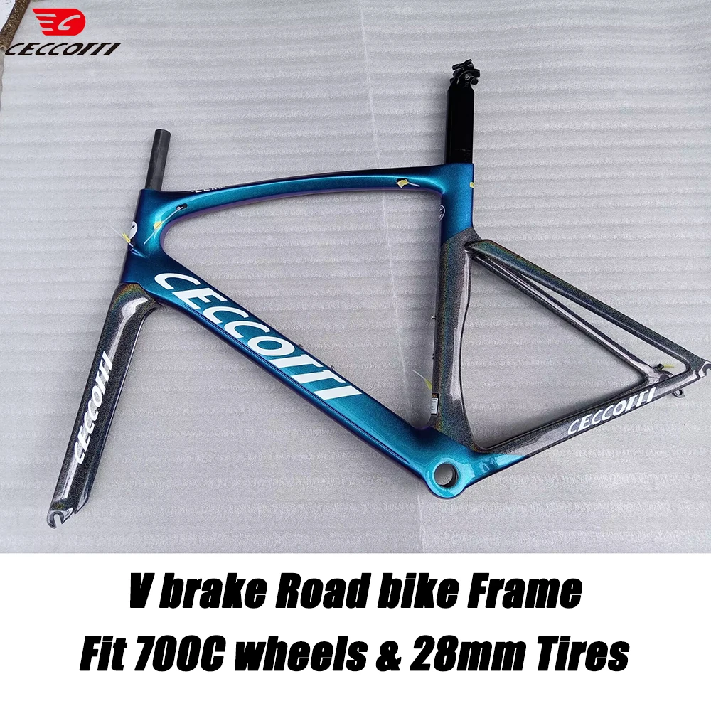

Cerando Dengfu su Aliexpress mi saltano fuori telai Ceccotti, le verniciature mi piacciono molto, sapete darmi riscontri?

Sono telai open mold che Cecotti brandizza e rivende su Aliex ..sono stessi telai che qualcuno qui ha gia comprato in altri siti e non così brandizzati...
Mi piacevano molto le verniciature, sono telai affidabili? Cioè cinesi va bene ma non "cinesate" per capirci.....
