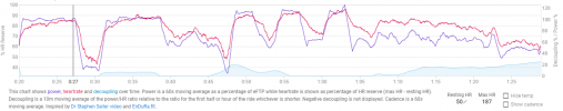

Ho solo un problema per tenere la Z2, io guardo sia il cuore che il PM, spesso i due coincidono, ma altrettanto spesso il cuore va in Z3 anche tenendo il PM in zona 2, cosa significa? Il fiato mi dice che quello che ha ragione è il cuore, perchè proprio al confine fra Z2 e Z3 cardiaca entro un pelo in affanno e fatico a respirare col naso.
Significa che stai andando troppo forte per essere in z2 "fisiologica" quindi o sei stanco e il cuore sale o hai avuto deriva cardiaca
La deriva cardiaca la escluderei perchè lo fa anche a inizio uscita, sicuramente a volte noto che questo comportamento è legato al caldo o all'uscire troppo vicino ai pasti, altre volte però non vedo correlazioni con altre condizioni note, probabilmente è la stanchezza che anche se non la sento perchè non tiro comunque c'è
Su Intervals dalla pagina "activity power" all'interno della singola attività, hai un grafico che ti evidenzia i disaccopiamenti potenza/fc tipo qs, che magari ti aiuta a capire meglio perchè succede
