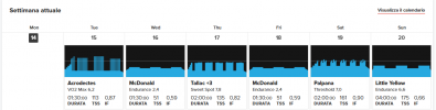

In effetti faccio allenamenti vo2max ma non molti, da domani il martedi cambia da SS a Vo2max ma non faccio praticamente mai allenamenti oltre vo2max.
Vedi l'allegato 485642
Ho visto ora che mi ha modificato l'allenamento del martedi rendendolo molto semplice come il venerdi, forse avendo aggiunto la vo2max ha valutato che era meglio riposare un poco, ho paura per domani

Pensavo peggio, alla fine i due allenamenti di endurance sono tranquilli entrambi... Io comunque ho il venerdì libero e Sab+Dom endurance... però la domenica finisce sempre che faccio tutt'altro in gruppo ed esce TSS quasi doppio... però oh, non mi pagano per andare in bici e quindi ogni tanto mi devo anche divertire!
TSS sempre tra 530 e 600... e così sono al limite! Forse sono ancora troppo giovane per voler soffrire come te!
Mi ha cambiato questa settimana l'allenamento del martedi, queste due sono quelle precedenti

Vedi l'allegato 485654
Tu sei ligio al dovere... io col cazzo che faccio Suizo indoor, piuttosto esco con la pioggia ahah! Domenica ad esempio avevo "Little Yellow", 4 ore da 175 TSS... ne sono uscite 5 da 265 TSS... ooops
