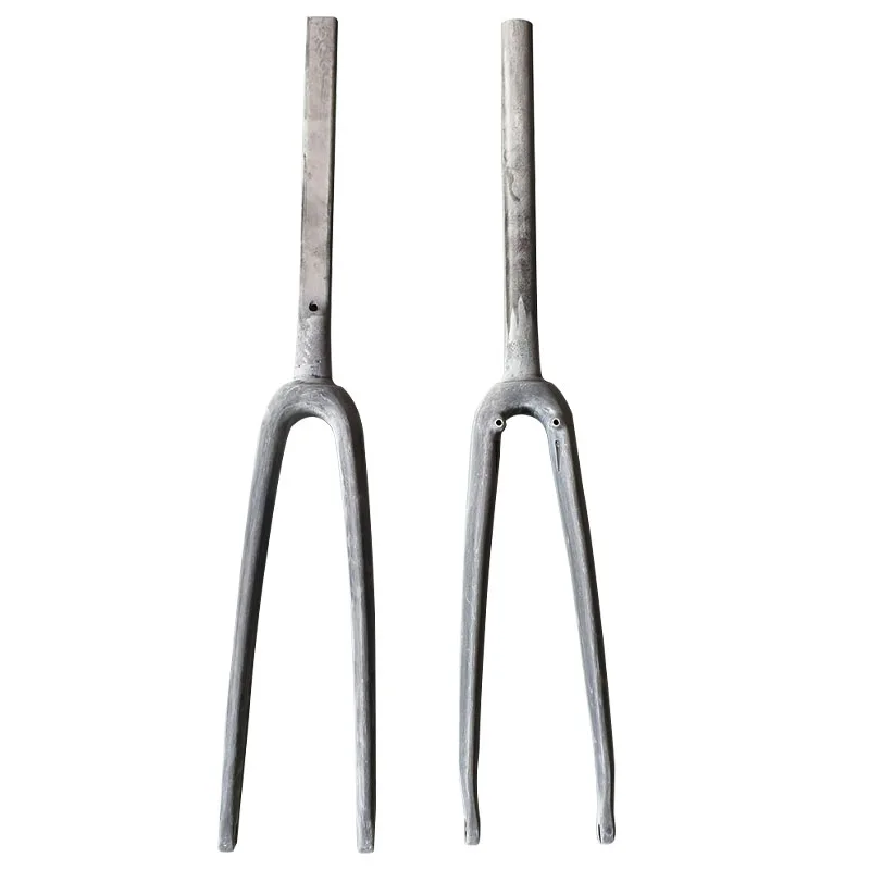

Non perdete temp a scervellarvi e comprate nel caso di GIANT una mia forcella OD2 a D e si monta senza modifiche, hai un passaggio tra cuscinetto e forcella comodo anche per future manutenzioni.visto (pg12?) non mi avventurei mai in una soluzione del genere.
per me unica soluzione su giant (ogni telaio è un caso a parte) far passare cavi dentro attacco, da attacco a dentro il cuscinetto e solo dopo dentro la fork.
ma comunque spazio risicato, anche con forcella a D. meglio sarebbe una D28.6 ma si perde concetto od2.
questo costo, piu verniciatura, più attacco, manubrio, lavoro credo si possano sfiorare i 1000 euroNon perdete temp a scervellarvi e comprate nel caso di GIANT una mia forcella OD2 a D e si monta senza modifiche, hai un passaggio tra cuscinetto e forcella comodo anche per future manutenzioni.

Ciao, ho visto la forcella ma non è chiaro se ha la forma a D per il passaggio dei cavi. Devo chiedere altri dettagli al venditore?![]()
V3Rs Carbon Rennrad Gabel Voll Carbon Faser Material Rim Bremse Und Disc Bremse Gabel Für 28,6mm - AliExpress 18
Smarter Shopping, Better Living! Aliexpress.comit.aliexpress.com
quella disc ha la forma a D, se ingrandisci le foto lo vedi, comunque chiedere non costa niente,Ciao, ho visto la forcella ma non è chiaro se ha la forma a D per il passaggio dei cavi. Devo chiedere altri dettagli al venditore?

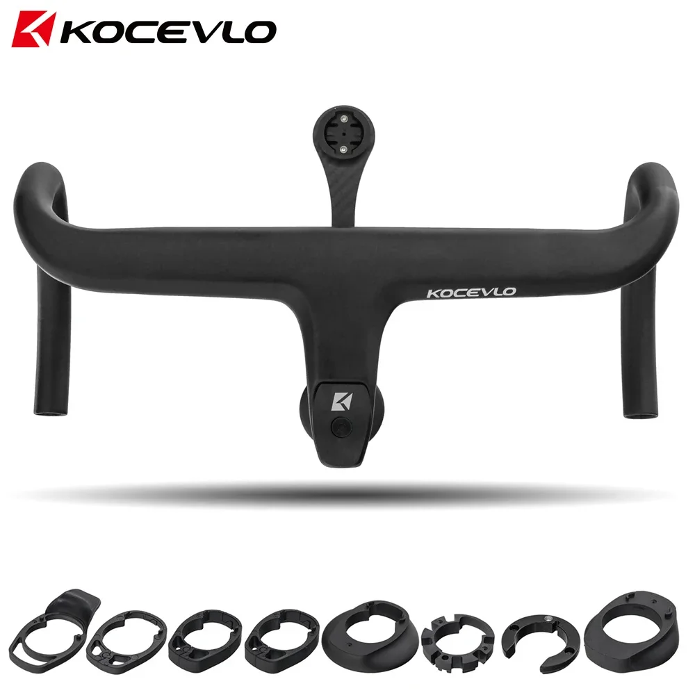

Si ci avevo pensato, però su AliExpress ho visto uno sterzo che sembra avere oltre i distanziali per il passaggio cavi anche una ralla adatta. Allego screenshotallora se i cavi non passano bene devi tagliare la ralla per permetterne il passaggio,
sono per telai che hanno il cuscinetto superiore da 1"1/2, non penso vadano bene per cuscinetti come il tuo da 1"1/8, metti il link,Si ci avevo pensato, però su AliExpress ho visto uno sterzo che sembra avere oltre i distanziali per il passaggio cavi anche una ralla adatta. Allego screenshot
puoi usare gli spessori ma la ralla non va bene, devi usare la tua o fartene fare una da un tornitore,![]()

A trovarne ancora uno, sono una specie in via d'estinzione. Grazie mille per le info sei sempre un punto riferimento del forum. Buon annopuoi usare gli spessori ma la ralla non va bene, devi usare la tua o fartene fare una da un tornitore,
